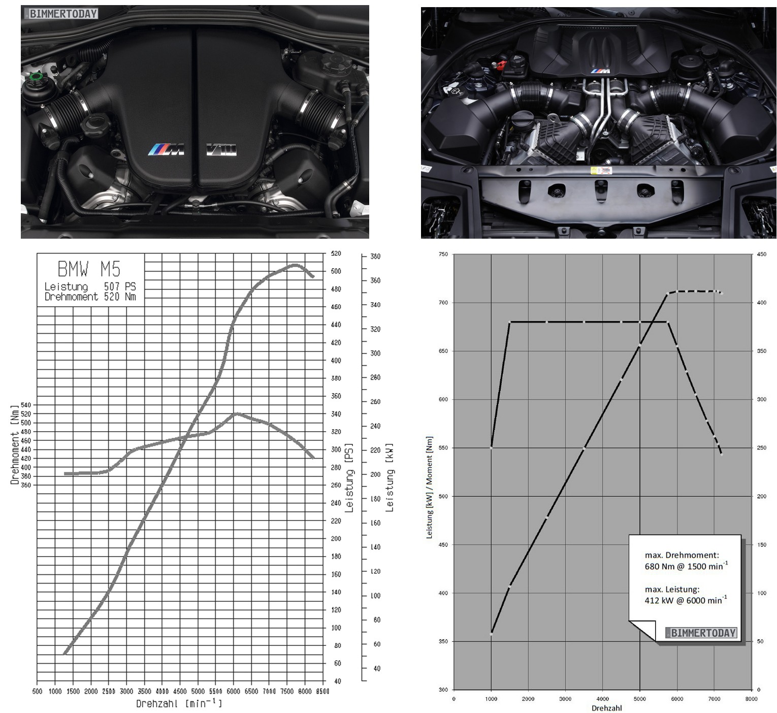

Es kommt nicht nur auf die Spitzenleistung bei einer Nenndrehzahl, sondern auf die Leistungskurve in einem "Drehzahlband", sprich in dem Drehzahlbereich, wo die Beschleunigung von statten geht. Da liefert der M offensichtlich mehr Leistung.
Die Frage ist schließlich auch, wer diese Daten aufgenommen hat. Es ist ein offenes Geheimnis, dass die Hersteller den einschlägigen Medien leistungsoptimierte Fahrzeuge für deren Tests zur Verfügung stellen. Vielleicht war der BMW eben stärker als auf dem Papier.

Der M5 ist in diesem Bereich mit seinem 10 Zylinder und der max Drehzahl von 8200 U/Min schon ein kleiner Exot!:)
Danke. Das ist ein Argument!
Hast du mal ein Beispiel?
