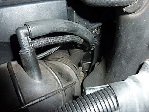

Ich habe den Kampf auch gerade. Falschluft hatte ich beim Unterdruckschlauch der KGE. Und zwar bei dem der zurück zur Ölwanne führt. Der war gerissen. KGE und Faltenbalg sind immer Kandidaten genauso wie die DISA.
Hast du den LMM mal abgesteckt und geguckt wie der Motor reagiert?
Oder, wie ich heute gelernt habe, bei laufendem Motor den Stecker der DISA mal ab und wieder angesteckt? Bewegt sich das Gestänge? Ist die Klappenfederung in Ordnung? Membran ok?
MAch am besten den Rauchtest. Da sieht man eventuell ob er irgendwo undicht ist.
