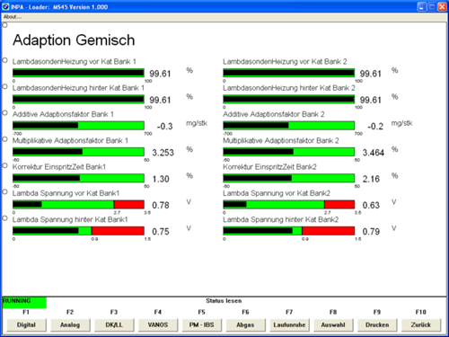

Deine Einspritzzeiten sind ja schon bei +25%. Du hast ein Kraftstoffproblem. Da ist zu wenig Druck drauf. Bei einem Leck sollte er ohne LMM laufen. KGE ist ja auch i.O.?
Deine Kraftstoffversorgung reicht auf jeden Fall nicht aus!
Viel wird der abgesteckte LMM nicht mehr bewirken wenn die Kerze so mager aussieht.
Gute Entdeckung, darauf hatte ich gar nicht geachtet:
@donBogi schrieb am 15. April 2019 um 12:51:40 Uhr:
