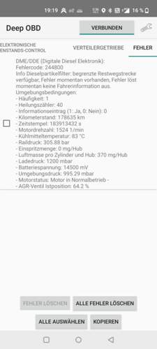

Hallo, mein Fahrzeug, ein M550d, regeneriert alle 300 km. Die regeneration habe ich manuell per Carly gestartet. Rußmasse wurde von 30g auf 4g reduziert. Nach 2 Tagen habe ich wieder knapp 31g Ruß, diese wird wahrscheinlich heute reduziert werden...
Wird die Regeneration automatisch durchgeführt, wird die Rußmasse lediglich auf 13-17g reduziert. Nur manuell wird Ruß auf unter <5g reduziert und dann beendet er die Regeneration.
Ich fahre die letzten Wochen ziemlich viel Kurzstrecke und keine Autobahn. Zu Zeiten, als ich einen geringen Anteil Autobahn hatte, wurde auch zwischen 300 und 400 km regeneriert.
Warum wird z.B. alle 300km regeneriert und wieso ist die Rußmasse nach wenigen Tagen so hoch?
Im Fehlerspeicher ist nichts hinterlegt, ausgelesen mit Laptop und zusätzlich mit DeepOBD.
Die ständige Regeneration geht ziemlich auf den Verbrauch und im Dezember habe ich jede Woche regenerieren müssen.....
LG

...die Regenerationsintervalllänge ist wesentlich davon abhängig, wie hoch das bereits angesammelte Aschedepot im DPF ist, weil der Auslösegegendruck bei höherem Aschegehalt schneller erreicht wird.
Per Wartungssystem kann man die "Restlaufstrecke" des DPF auslesen. Deren Berechnung reflektiert den Anstieg des Abgasgegendrucks (EUR5)/Differenzdrucks (EUR6) bezogen auf eine zurückgelegte Fahrstrecke.
Die SOLL-Lebensdauer des DPF beträgt 250TKM. Unter dauerhaft ungünstigen Betriebsbedingungen kann es schon bei geringeren Kilometerständen zu spürbar verkürzten Regenerationsintervallen kommen.
Natürlich gibt es neben den Betriebsbedingungen auch andere Gründe, die eine erhöhte Rußproduktion im Motorbetrieb bedingen können, z.B. zu hohe AGR-Raten als Folge einer fehlangepassten "Mengenmittelwertadaption", die durch die "Lambdasonde vor KAT" langzeitreguliert wird.
Solange der Luftmassenvergleich "Frischgas vs. Abgas" innerhalb der Toleranz bleibt, gibt es keine Fehlermeldung.

So schaut es aktuell aus. Asche liegt bei ca 46g.
Das Fahrzeug hat aktuell fast 180.000km auf der Uhr.

...die Werte sind ja nicht per BMW-Tester ermittelt worden.
Wie war der Betriebszustand (stationär, Drehzahl, Geschwindigkeit)?
Der Öldruck sieht seltsam aus - IST: 9,5bar (viel zu hoch), SOLL: 0
Der Abgasgegendruck (500mbar - Auslösedruck: 750mbar) ist so kurz nach der Regeneration (9min/4,6g) viel zu hoch.
Ob der im Text genannte Aschewert (46g), der ja nur errechnet ist, stimmt, steht dahin, da der DPF ca. 25g Asche/Liter aufnehmen kann und ein Volumen von ca. 5l hat.
Die sich so ergebende Maximalbeladung (125g Asche) passt nicht zur errechneten Restlaufstrecke (RLS 63200km), da mit 46g erst ein Drittel der Gesamtkapazität eingelagert ist, also eine RLS von ca. 160tkm resultieren müsste.
Screenshot ist im Leerlauf gewesen. Abgasgegendruck ist schon immer 500mbar gewesen und Öldruck 9.5bar ebenfalls. Das mit soll und ist Öldruck ist auch so eine Sache, woran liegts?. Kann es sein, dass deepobd falsche Werte liefert?

...die Ursache für die häufigen Regenerationen sollte gefunden werden - auf deepOBD würde ich mich dabei nicht verlassen - ich habe es auch noch nicht benutzt.
Wer das BMW-Tool ISTA zur Verfügung hat, kann die Parameter der Motorsteuerung auch im Fahrbetrieb auslesen und danach einzelne Testmodule zu Sensoren, Lambdasonde und Teilsystemen (z.B. "Luftmassensystemtest") durchlaufen.
Genaue Handlungsanweisungen dazu sind hier im Forum ja unerwünscht.
Eine günstige Alternative ist noch Bimmerlink mit einem gescheiten Dongle.
Im Vergleich mit Rheingold ISTA sehr genau.
Das würde Dir weiter helfen.

Der Öldruck wird mit solchen Zahlen angezeigt, weil es nur ein Öldruckschalter ist. Normalerweise könnte da auch nur stehen Öldruck vorhanden/ Öldruck nicht vorhanden.
Diese 9-10 bar sind nur irgendwelche Ersatzwerte. Bei mir werden beispielsweise immer 9.448 bar angezeigt.
...stimmt - Öldrucksensoren haben nur die Benziner.
