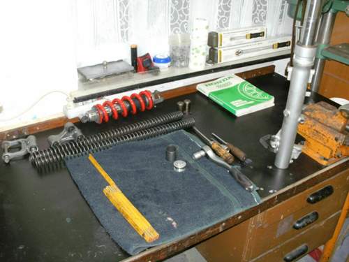

Hast du das Federbein auch selbst überholt? Oder ist da nur die Feder getauscht? Tank sieht doch - zumindest auf den Fotos - gut aus? Die gesamte Farbzusammenstellung wäre mal wieder nicht meins, aber ist wohl zeitgenössisch und für pragmatisches Mopped wohl auch eher total wumpe, die neue Farbe dürfte wohl "Staub" mit einer leichten Schlammnote sein.

Ich mache eigentlich alles selbst. Auch Federbeine. Ist nicht das erste.

Die Bilder sind hübsch, mich interessiert da jetzt aber eher die Technik. Also was da wie erneuert oder verändert wurde. Öffnest du die Dämpfer? Federn sind andere oder einfach nur gepulvert / lackiert?

Öffnen ?
Um Himmels willen, nein. Das könnte ich gar nicht.
Die Dämpfer bleiben wie sie sind. Es wird nur geputzt und lackiert.
So lange die dicht sind und keinen Ölverlust aufweisen, sehe ich keinen Sinn darin, die zu überholen oder zu ersetzen. Das müsste dann ein Fachbetrieb machen, die Federbeine von KLR 650 und der Domi sind Gasdruck-gedönse. Da läst man besser die Finger weg.
Die Honda Federbeine sind aus dem Hause showa. Die sind gut. Man kann mit White Power optimieren. Da kostet dann ein Federbein soviel wie das ganze Motorrad.
Ich habe mir einen großen variablen Hakenschlüssel besorgt. Damit kann ich Dämpfer und Feder gut zerlegen.
Die gelbe Feder der weißen Domi, die jetzt Vulkanistor hat, ist mit dem Pinsel gestrichen. Viermal. Das ist eine Sau-Arbeit. Die der blauen Domi in BMW-hellrot, hatte ich noch vom Z3 übrig. Spraylack, hält nicht besonders gut.
XT 350: Hammerschlag-silber.
KLR 650: nur geputzt und schwarz nachgebessert
