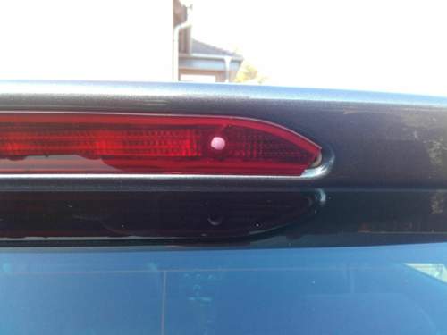

bisher gab es nur Kleinigkeiten die durch den Händler zügig behoben wurden.
Nun habe ich Feuchtigkeit in der rechten Rückleuchte entdeckt und heute reklamiert. Der :) machte Fotos und will dann eine Antwort von SEAT abwarten, ob komplett ausgetauscht oder nur abgedichtet werden darf :confused:. Ich kann mir aber nicht vorstellen, dass an den LED Leuchten etwas abgedichtet werden kann/darf.

Rückleuchte ist bei Seat bekannt. Kann sowohl links als auch rechts auftreten und wird normalerweise anstandslos getauscht. Meine linke wurde auch schon getauscht.
Das Wasserproblem hatte ich an meinem 6er GTI. Mein :) hat es damals nicht weg bekommen.
Rückleuchte hinten links beim 1,4 tsi muss ich ebenfalls reklamieren.
Sieht aus wie auf deinem Foto.

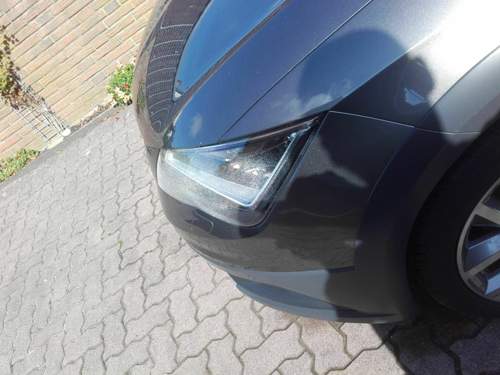

Die undichten Rückleuchten sowie die hängenden Scheinwerfer sind ja immer wieder ein Thema.

2. Hängende Scheinwerfer

Rückleuchten: Austausch dürfte kein Problem sein. Muss nicht mit Mängeln aus dem Bereich des Zulieferers sein, kann auch mit dem Einbau, Spannungen, Verwindungen zu tun haben. Die Rückleuchten sind nicht undicht sondern reißen.

Scheinwerfer: Tritt bei aktuellen Fahrzeugen wohl nicht mehr auf. Es gibt eine TPI: Software, Austausch.
