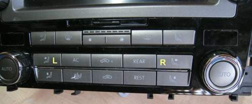

Ich habe aktuell das Phänomen, dass an meinem Phaeton alle 3 Mannanströmer ohne Funktion sind. Es lässt sich aber auch nicht das Licht unter den Mannanströmer betätigen das Licht dort ist einfach aus. Ich weiß dass dir Stellmotoren gerne mal den Geist augeben aber alle 3 gleichzeitig erscheint mir etwas unwahrscheinlich. Leider habe ich keine Erfahrung mit dem Phaeton da ich ihn erst heute gebraucht gekauft habe.
Falls es eine Sicherung gibt, wisst ihr welche es ist? Ich habe die Nr. 60 Bereits angeschaut sie scheint augenscheinlich ganz zu sein.

Vielen Dank, die Anleitungen etc. habe ich bereits gefunden und auch den Belegungsplan. Leider weiß ich nicht, welche Sicherung es sein könnte. Ich hatte hier folgende vermutet,
SB60 - Sicherung 60 auf Sicherungshalter B *) ab 05.2003 15 A 5 A* E301 - Taster für Ausströmer vorn links E302 - Taster für Ausströmer vorn Mitte links E303 - Taster für Ausströmer vorn Mitte rechts E304 - Taster für Ausströmer vorn rechts E305 - Taster für Temperaturunterschied in Fuß- und Kopfraum E306 - Taster für Ausströmer Mittelkonsole hinten links E307 - Taster für Ausströmer Mittelkonsole hinten rechts 15a
aber ich bin nicht besonders bewandert mit Sicherungsplänen.

Wenn die Blenden zu sind, dann werden die Taster vorne abgeschaltet und sind somit ohne Funktion. Die SB60 versorgt alle Klimataster mit LED, wenn also die für HL und HR leuchten dann ist auch die Sicherung OK.
Drück' doch mal die Taste "L" oder "R" am RNS dann sollten die Designblenden aufgehen.

Genau davon habe ich mich in die Irre führen lassen, die Schalter sind wie du gerade geschrieben hast ohne Funktion bzw. Beleuchtung, wenn die blenden zu sind.
Die äußeren beiden Stellmotoren kann ich selbst tauschen, der in der Mitte ist halt eine andere Hausnummer. Ich denke bzgl. dieses Motors werde ich nochmals mit dem Händler sprechen.
