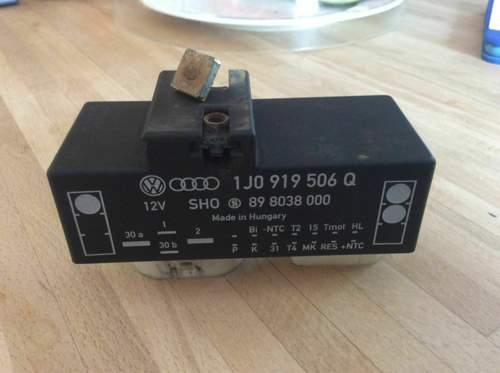

Immer wenn es warm wird, fallen diese Klimaanlagen aus. Fahrzeug Golf IV Variant, 1,9 TDI, 90 PS, Bj. 2002, Motorbuchstabe ALH. Kältemittel ist okay, Lüfter läuft beim Anschalten der manuellen Klimaanlage an, nur die Karre wird nicht kalt. Habe den Stecker am Klimakompressor abgemacht und per Voltmeter die Spannung gemessen, die ankommt. Klimaanlage aus —> 0 Volt, Klimaanlage an —> 9 Volt. Ist definitiv zu wenig, um die Magnetkupplung einzurasten und den Klimakompressor anzutreiben. Woran kann das liegen? Die drei Sicherungen auf der Batterie sind in Ordnung. Ferner ist der Kühlmittelsensor ausgestiegen, Temperaturanzeige zeigt nichts mehr an. Gibt es da einen Zusammenhang?

Gibt es da nicht ein Doppelrelais? Steuergerät Lüfter?
Stand hier nicht vor kurzem was mit Kabelsatz, Unterbrechung Nähe Lüfter? Da war ein ähnlicher Fehler.
VG Thommi
Schau dir Mal den Sicherungskasten auf der Batterie genau an.... Ob ein Kontakt bei den Stecksicherung verschmolzen ist glaube der ganz rechte wenn du davor stehst ist oft der Übeltäter
Steckverbindung für Magnetkupplung über dem Getriebe prüfen.
Ansonsten geht das Lüftersteuergerät unter der Batterie auch gern mal hopps.
Hallo, mein Name ist Friedo, ich bin seit heute hier neu angemeldet, habe diese Diskussion allerdings schon einige Zeit beobachtet. @Tommes, ich hatte ähnliches Problem, 5.34 Volt an der Magnetkupplung. Zieht bei einschalten der manuellen Klimaanlage natürlich nicht an. Mit 12 Volt von der Batterie gebrückt, Spule zieht an, aber Klima bleibt trotzdem kalt. Habe gebrauchtes Klimalüftersteuergerät (20 €) eingebaut. Jetzt hab ich 12 Volt an der Magnetspule und schaltet normal ein und aus.

Also bei mir zieht die Magnetkupplung an, wenn ich von extern 12 V anlege, ansonsten liegen wie beschrieben bei eingeschalteter Klimaanlage nur 9 V an. Bei mir läuft jedoch der Lüfter für die Klimaanlage, ist es dann überhaupt sinnvoll, das Klimalüftersteuergerät zu tauschen, den der Lüfter wird ja korrekt angesteuert. Dem Namen nach wird von diesem Steuergerät nur der Lüfter angesteuert oder wird hier auch gleichzeitig oder parallel die Magnetkupplung eingeschaltet?

Das Lüftersteuergerät ist auch für die Spannungsversorgung der Magnetkupplung zuständig.
