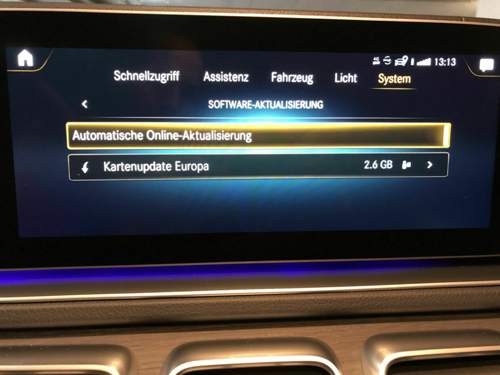

Also ich habe die Karten gestern Manuel aktualisiert. War ganz Europa dabei ca 29gb.

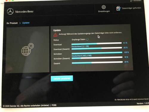

Auf die me Seite gehen da auf automatische Software Aktualisierung gehen. Dort kann man dann ganz unten manuell auswählen und welche Karten aktualisiert werden sollen. Dort unten ist auch der link zum Download Manager.
Mann muss wenn man den Manager hat aber trotzdem über die me Seite und dort dann Manager öffnen auswählen.
Das runterladen und installieren auf den Stick hat ca 45-60 min gedauert und die Installation im Auto dann auch nochmal so lange.

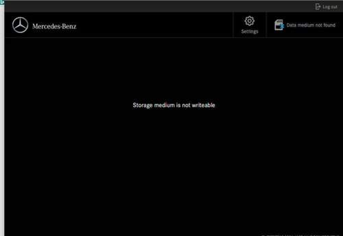

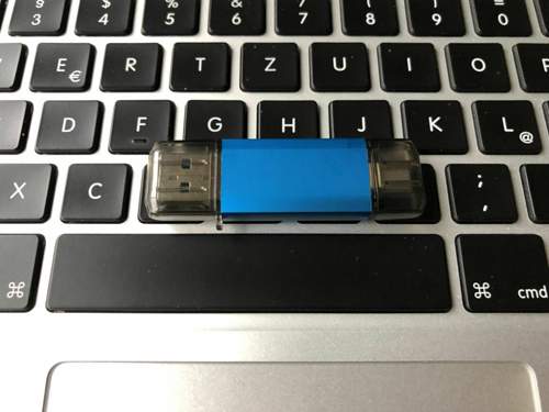

Ich habe mir bei Amazon einen 64gb USB Stick bestellt gehabt der auf einer Seite nen USB-A auf der anderen USB-C. Hat damit super geklappt weil leider nicht alle erkannt werden.
Dank Dir, werde mir den Stick dann mal bestellen. Eine Stunde im Auto wäre ja völlig in Ordnung. Versuch macht klug

Hab´s gerade über ME + Zusatzsoftware gemacht. Stick mit Adapter.
2 Karten (Deutschland + Österreich +) am PC geladen. Im Auto eingesteckt. Update über "System .... " angewählt, Stick wird erkannt, Update ca. 15 Minuten.
