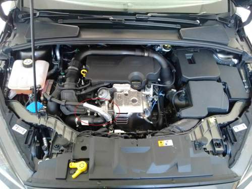

Hatte ebenfalls Marderbesuch, sowohl im MK3 als auch im MK1:
Habe vor zwei Wochen in meinem MK3 den "Mardersicher" für ca. 135 EURO und in den MKI ein "preiswerteres" Gerät (ca. 50 EURO) eingebaut und beide Motorräume mit scharfem Pfeffer gewürzt.
Bis jetzt bei beiden Ruhe und unterm Carport liegt auch keine Kacke mehr.
Scheinen beiden Systeme zu wirken.
Hier noch ein nachgereichtes Bild nach dem Einbau, falls das für jemanden interessant sein sollte (1.0 Ecoboost)...
Viele Grüße,
Jo
Mal kurz OffTopic:
Auf dem Bild fehlt der Hitzeschutz am Kühlmittelschlauch im Bereich des Turboladers. Soll das so sein oder wurde "vergessen", diesen wieder anzubringen? Da es deswegen ja den Rückruf gab und dieser Hitzeschutz im Rahmen des Facelifts angebracht wurde, wäre mir damit etwas unwohl.
