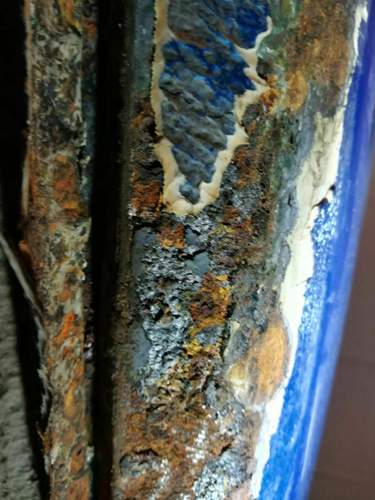

ich fahre einen Dacia Logan (Erstzulassung 07/2010).
Den Wagen hab ich damals auch als Neuwagen gekauft.
Inzwischen hat er 144.000 km auf dem Buckel.

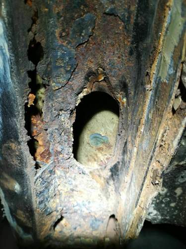

Bis jetzt hatte ich keine größeren "motorischen" Reparaturen und ich war auch immer sehr zufrieden mit dem Auto. Das einzige, was mich etwas skeptisch machte war, dass er schon vor ungefähr drei Jahren beim Tankdeckel, auf dem Kofferraumdeckel und bei den Radläufen leicht zu rosten begann. Der Rost wurde von Jahr zu Jahr stärker. Voriges Jahr musste ich fürs TÜV Pickerl bereits bei den Radläufen Schweißarbeiten durchführen lassen, das kostete mir über 500€. Bereits nach wenigen Monaten kam der Rost wieder durch und inzwischen sind die Radläufe komplett durchgerostet. Auch um den Tankdeckel herum ist fast alles durchgerostet & der Kofferraumdeckel wird auch immer "brauner". Letzte Woche war ich beim TÜV Pickerl in der Werkstatt und ich habe erfahren, dass auch der Unterboden anfängt durchzurosten. Die Reparaturarbeiten fürs TÜV Pickerl würden diesmal auf grob 1700 bis 2000 Euro kommen. Motorisch und auch von der Kupplung und Lenkung her ist er laut Werkstatt noch top! Mir wurde ebenfalls gesagt, verkaufen bringt gar nichts mehr, entweder richten lassen oder auf den Schrottplatz damit...
Jetzt brauch ich eure Hilfe:
1. Ist das wirklich möglich, dass ein Auto nach nur 9 Jahren komplett durchrostet?
2. Würdet ihr die teure Reparatur machen oder das Auto verschrotten lassen?
3. Bringt Schweißen bei so viel Rost überhaupt noch etwas oder rostet in ein paar Monaten sowieso wieder alles durch?
4. Habt ihr ähnliche Probleme mit Dacias?
Danke im Voraus für viele Antworten.
LG Ewald aus Graz

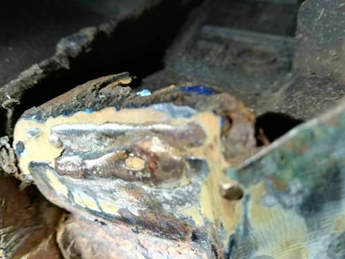

Na ja, von daher erscheint mir die Reparatur nicht sonderlich gut. Ein Mercedes Bj 1984 von meinem Nachbarn hatte auch vor ca 10 Jahren zum Durchrosten angefangen. Dies wurde von meinem Bekannten bei einer "Facharbeit nach Dienstschluss" behoben. Bis heute kommt da nichts mehr hervor....

Leo567 danke für die Antwort. Ich hab seit knapp drei Jahren eine Partnerin, die in einem etwas höher gelegenen Ort wohnt, wo es viel Schnee und somit auch viel Salz gibt. Aber der erste leichte Rost kam schon vorher & winterliche Straßenverhältnisse sollte ein Auto doch aushalten, oder?
Na ja, dann scheinst du wohl ein Montagsblech, bzw eine Montagslackierung bekommen haben...
Aber herrichten lassen auf alle Fälle, nur mal wo anders, wo man dies auch kann.

Das ist ja mal ne qualifizierte Aussage. Stimmt. Wenn es im Hinterhof bei einem gemacht wird der sich ein 100€ Schweißgerät in der Bucht gezogen hat und mit Spühdosen nachlackiert, wird es sicher besser.
Grundsätzlich können auch die Werkstätten nicht zaubern und das Fahrzeug wird dadurch nie wie neu.
Schweißen ist schon ne heftige Sache. Heraustrennen des vermoderten Belches und hoffentlich alles erwischen. Sauber einschweißen, lackieren, Hohlraumversiegelung.

Welche Werkstatt trennt denn die alten Bleche heraus? Außer bei wertvollen 'Oldtimern' macht das niemand, kann man nicht bezahlen, da kauft man billiger ein neues Auto.
Es kommen immer Überziehbleche zum Einsatz: einfach über den alten Rost drüber, 'n büschen Spachtel und Lack und 'gut'. Klar rosten die Überzieher schnell wieder durch, soll ja auch meistens nur für eine 'TÜV'-Periode reichen.
Der Lack, den man außen sieht, ist fast egal für den Rost. Der Rost entsteht in Hohlräumen und Falzen quasi unsichtbar. WEnn der nach außen kommt, dann ist alles zu spät.
Da hat der TE was für's nächste Auto gerlernt: sofort nach Kauf die üblichen Hohlräume und Falze (Radläufe hinten, Schweller, Türunterkanten) mit Hohlraumversiegelung fluten. Vorzugsweise wenn es warm und trocken ist und nicht erst im Herbst.
Der Logan kommt nur auf 3 von 5 Punkten bei der Rostvorsorge. Ist dabei aber in guter Gesellschaft mit Skoda, VW, Peugeot usw. MIt am besten ist Renault, die kommen immer auf 4 oder 5 Punkte.
