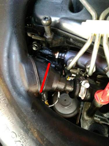

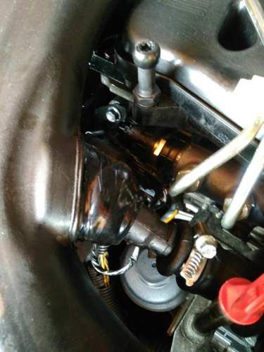

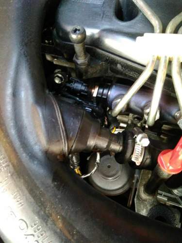

Habe nun ein Bild gefunden, das den D3 von vorne zeigt. Habe dort gelb markiert, welche Stellen verölt sind. Die bereits erwähnte Strebe ist auf dem Bild nach links weggeklappt/-gebogen. In Wirklichkeit geht sie gerade vor -- und ist auch verölt.

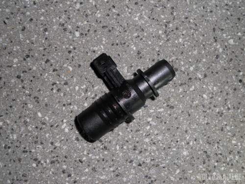

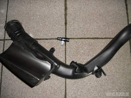

Also dein Problem ist eigentlich kein Problem. Oben, unter der Motorabdeckung ist ein Sensor angebracht. Das Gehäuse von dem Sensor ist an den beiden Enden an dem Abgasruckführung angebracht. Du hast Gummischlauch, befestigt am Kunststoffrohr- ist Konstruktionsfehler, aber nur Kosmetikproblem.Haben den gleichen Motor mit dem gleichen Problem. Und viele anderen 5Zyl haben auch das Problem. Das wäre mir wurscht als Kaufargument. Sogar den Preis kannst du drücken. Du solltest aber bei dem Motor andere Bedenken haben- extreme Anfahrschwäche und häufiges Abwürgen- nicht gesund für ZMS und Kupplung. Ich ärgere mich jedes Mal mit dieser "Besonderheit". Würde nich wieder kaufen
Themenstarteram 17. Juli 2018 um 18:49
Danke! Also dieses lockere Kunststoffrohr wäre auch eine mögliche Ursache. Entweder Ölfiltergehäuse oder dieses Rohr.
Dass es an der Ölwannendichtung oder an einer ähnlich teuren Ursache liegt, kann also mit recht hoher Wahrscheinlichkeit ausgeschlossen werden?
am 17. Juli 2018 um 19:08
Es kann natürlich am Rohr liegen klar,
Dichtung von Ölwanne habe ich bei die Motoren Reihe nie undicht gesehen.
Sagen wir mal so: zu 80 % ist der Schlauch, zu 19% Filtergehäuse ( nicht ganz billig), 1% teilt sich den Rest. Wenn Öl aber tatsächlich nur unten zu sehen ist, dann ist es zu 99 % das Filtergehäuse
Das wird eher zu 99% die Sensor-Steckverbindung am Ladeluftrohr sein. Wie auch in dem von dir verlinkten Youtubevideo zusehen ist. Diese Stelle ist eine bekannte Schwachstelle bei allen Diesel 5-Zylinder.
Themenstarteram 17. Juli 2018 um 21:33
Nochmals danke! Klingt an sich recht überzeugend, was mögliche Ölaustrittsquellen betrifft. Auch wenn mir letztlich noch nicht ganz klar ist, wie sich der Schmodder -- wenn er denn austritt und runtersuppt -- anschließend horizontal vollflächig über die gesamte vordere Wannenwand verteilt. Und über diese Strebe.
Wie wird eigentlich so'n Ölfiltergehäuse undicht? Durch unsinnige Gewaltanwendung beim Filterwechsel? Das Dingen sieht recht massiv aus.
Ich würde die Finger weglassen. Oder: Warum sagst Du nicht dem Verkäufer, er muss das Problem lösen, dann kaufst Du?
