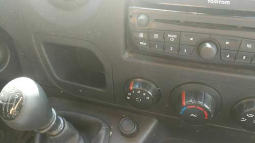

Da ich im Internet lange gesucht habe, aber immer nur Informationen zum Master 2 gefunden habe, möchte ich meine Erfahrungen zum Thema Original Tempomat mit Anzeige im Combiinstrument im Master 3 teilen.
Was ihr benötigt:
- Tempomat/Begrenzer Schalter: 255500008R
- Lenkrad mit Schaltwippen: 484300032R
- DDL4All mit ODB2-Adapter
- Fachwerkstatt zum Aus- und Einbau des Airbags am Lenkrad
hinter dem Ablagefach links neben der Klima-Steuerung solltet ihr ein 5-Adriges Kabel mit Stecker finden. Dieses sollte bei Renault normalerweise vorhanden sein (Mein Master ist Bj.2011), hier wird normalerweise der Tempomat/Begrenzer Schalter verbaut. Hierfür braucht ihr dann noch die Blende zur Aufnahme des Schalters. Ich habe das Kabel verlängert und den Schalter links neben das Lenkrad in den freien Platz neben dem PDC-Schalter verlegt.
Als nächstes müsst ihr den Lenkradkranz mit den Tempomatschaltwippen verbauen.
ACHTUNG!!! Der Aus- und Einbau darf nur von geschultem KFZ-Mechanikern vorgenommen werden. Keinesfalls selbst durchführen, wenn ihr keine Kenntnisse im Umgang mit Airbags habt.
Jetzt müsst ihr nur noch die Tempomatfunktion im Steuergerät freischalten.
Unter euerer [ECM/Injektion] findet ihr unter dem Menü CRUISE die Einstellungen für den Tempomaten (CC) und Begrenzer (SL). Hier auf der zweiten Seite die Einstellung auf "ENABLED" setzen.
Jetzt sollte der Tempomat mit der Anzeige im Combiinstrument funktionieren.
Je nach verbautem Tacho, kann es sein, dass die Anzeige für den Tempomaten noch freigeschalten werden muss. Hierfür im DDL4All unter der ECU: Cluster/TDB eueren Tacho auswählen.
Unter Configuration Tdb->Configurations 1/3 den SpeedRegulator and limiter auf WITH setzen.
Ich hoffe die Anleitung hilft einigen weiter.

Laut deinem Bildern hast das Kabel für den Schalter auch verlängert und nach links verlegt ?
Ja, ich wollte das ablagefach nicht wegen einem einzelnen Schalter verlieren
Hatte ich bei meinem alten Master auch gemacht , der neue aus 2018 hat da aber schon ein Schalterfach mit freiem Platz .

lag das Kabel, welche zu den Lenkradtasten führt, auch schon im Lenkstock?
also das Gegenstück zum Kabel im Bild
Stecker 4 Tasten
Themenstarteram 27. Mai 2021 um 10:15
Ja, lag bei mir drin
