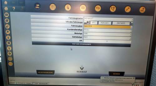

Ich hab mal Screenshots angehängt , vielleicht hilft das was.

Hintergrund ist, dass die 151 Clip Software beim ersten Check der Steuerteile (also nach Verlassen des Startbildschirms mit der Fahrzeugauswahl) einmalig nen Haufen Fehlermeldungen auf französisch brachte..
Treiber Clip
Startseite
Steuergeräte 1
Bild 2 zeigt doch das du erfolgreich alles hast damit es läuft . Hast wohl nur den falschen Master ausgewählt . Wenn das nicht der richtige ist findet er auch nicht das was er finden soll .
Eigenartig kommt mir vor, dass der auf Bild 3 und 4 oben links plötzlich "Kangoo" stehen hat.
In der Fahrzeugauswahl gibt er mir den MASTER , MASTER PH2 und MASTER PH3 zur Auswahl.
Momentan ist egal ob ich MASTER oder PH2 wähle.
Beim PH2 gibt er mir ein PK6 Getriebe aus, ich habe aber das PK5..
Damals kam ich an die Steuerteile über die Auswahl MASTER (ohne PH2). Dran.
Bin wie gesagt gerade unschlüssig, ob ich wirklich an kein Steuerteil ausser Airbag dran komme oder die Software spinnt..
