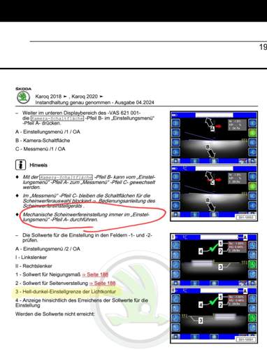

Hallo - ich komme gerade von einer Nachtfahrt und mir fällt mit dem Skoda Karoq vermehrt auf, das meine Matrix Scheinwerfer den Gegenverkehr blenden.
Besonders auf Autobahnen bekomme ich regelmäßig Lichthupe entgegenkommender LKW auf der anderen Fahrbahn.
Fällt das noch jemanden auf...oder ist das bei mir ein Einzelfall?

Das problem auf der Autobahn ist das die Kamera den Gegenverkehr/Scheinwerfer nicht erkennt da diese von der Mittelleitplanke abgedeckt werden dadurch wird auch nicht der Bereich abgeblendet.
Ist mit den normalen Scheinwerfer mit FLA genau so.

Ja das mit der Mittelleitplanke klingt logisch.....
Hab jetzt eh bald Kundendienst.... Dann sollen sie gleich nen Lichttest mitmachen....
Danke für die Infos....

Kann man den Lichtkegel vom normalen Abblendlicht bei den Matrix Scheinwerfern höher einstellen ?
Nein
