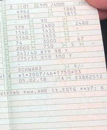

ich bin gerade auf der Suche nach Winterfelgen. Da ich den Fahrzeugschein noch nicht habe, ist es schwierig die max. Achslasten bei Anhängerbetrieb zu bekommen (AHK). Im Netz habe ich nichts gefunden.
Kann mir einer aus seinem Fahrzeugschein die max. Achslast seines 530i G30 bei Anhängerbetrieb durchgeben? Danke im Voraus. Die Felgen können maximal 1450 kg Achslast tragen.
"Das Sonderrad (gepr. Radlast) ist in Verbindung mit dieser Reifengröße nur zulässig bis zu
einer zul. Achslast von 1450 kg. Eine erhöhte zulässige Achslast bei Anhängerbetrieb (siehe Ziff. 33
zu Ziff. 16 h bzw. Feld 22 zu Feld 7.1-8.3 in den Fahrzeugpapieren) ist zu beachten."

Findet sich in Ziffer 7 bzw. 8.
530d Touring.
Edit: Jetzt erst gelesen dass du es ja für den G30 wissen musst, sorry :rolleyes:

Danke, als Leitfaden schon hilfreich. Aber bei mir weicht beim jetzigen 340i die Achslast von der offiziellen Achslast ab (siehe Foto).
Achslast 1 und 2 normalerweise 1175 kg
Unter Punkt 22 (Ausnahmen und Bemerkungen) habe ich für den Anhängerbetrieb Achslast Achse 1 (7.2) und Achse 2 (8.2) 1285 kg stehen
Habt Ihr da keine anderen Werte für die Achslasten stehen, wenn ihr ab Werk eine AHK habt?
Hast Recht, so genau hatte ich mich dann doch nicht damit beschäftigt. Beim Touring mit orig. AHK steht unten für den Anhängerbetrieb +150. Sprich dann 1455kg +150kg.
Schreib am besten mal die Kundenbetreuung an, die geben verlässlich Auskunft - auch wenn es ein paar Tage dauert.
In den offiziellen Unterlagen / technischen Daten habe ich diese Angaben nicht gesehen; wohl aber die Einschränkung, dass bestimmte Räder im Anhängerbetrieb nicht gefahren werden dürfen.

Die Stützlast der AHK ist mit 100kg immer gleich. Damit sollten dann auch beim 530i +150 kg als Richtwert zu den 1255kg hinzukommen. Deine Info ist schon einmal hilfreich und damit sollte die Traglast der ausgesuchten Felgen mit 1450 kg pro Achse ausreichend sein.

Dies hat aber leider keinen Einfluß auf die Traglast der Felgen und ich bräuchte von irgendeinem die Achslast für einen 530i oder zur Bestätigung ob generell immer nur 150 kg draufgerechnet werden.

Vorn: 1215
Hinten: 1465 + 140 bei Anhängerbetrieb
@325ia-Touring schrieb am 20. September 2018 um 17:49:29 Uhr:
Vorn: 1215
Welche Motorisierung?
340xd
Themenstarteram 20. September 2018 um 17:50
Danke! Dann scheint das mit den ca. 150kg Aufschlag zu passen.
