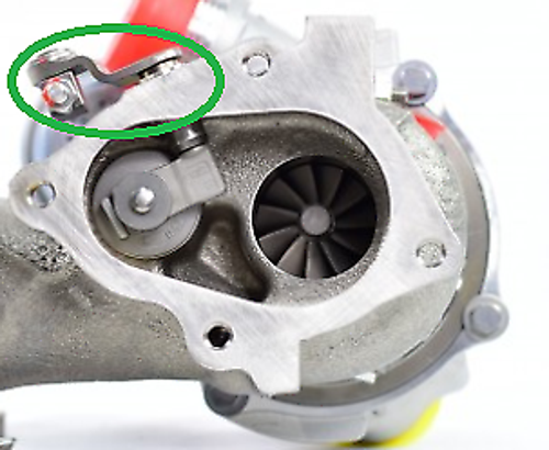

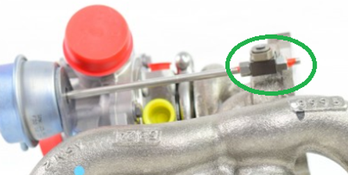

geht es hier um das Teil ?
Video
Also wenn ich das richtig verstehe, klemmt da das blöde Gestänge am Eingang zum Turbogehäuse was dann die Klappe auf/zu -macht? Und dafür nen neuen kompletten Turbo !!?? :mad:
Turbo1
Turbo2
Also die VTG-Verstellung ist das definitiv nicht.
Dabei werden die Leitschaufeln in einem anderen Winkel angestellt um die Drehzahl des Laders bei unterschiedlichen Motordrehzahlen und -lasten annähernd konstant zu halten.
Aber ja im Prinzip gleiches Problem. Verstellung mittels Unterdruck ist schwergängig und führt zum Fehler.

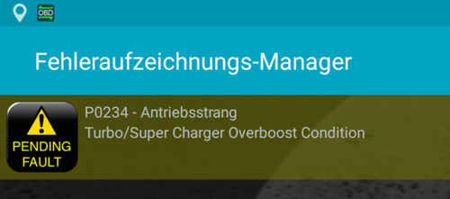

Habe mal ein OBD2-Dongle hat nicht viel ausgespuckt.
Tja nur den Fehler - aber Datum usw. sehe ich wohl mit der Hobbysoftware nicht oder?

am 24. April 2016 um 14:04
Zu dem Problem gibt es schon massig an Infos hier. Das Wastegate bleibt hängen. Bekanntes Problem. Das der ganze Turbo dafür getauscht werden muss stimmt nicht. Es gibt ein Reperatursatz. Da wird nur der Krümmer mit dem Wastegate getauscht. Der Turbo bleibt der alte. Der ist in den meisten Fällen nicht kaputt. Wirklich billig wird es mit dem Rep. Satz aber auch nicht. Das schlimmst ist aber, das es keine Garatie gibt, das man nun endlich ruhe hat! Ist halt ein Konstruktionsfehler und das Fehler kann immerwieder passieren. Manche haben Ruhe, mache schon ihren 5. neuen Turbo.
