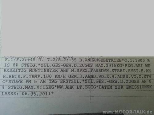

Was ist die maximale Anhängelast Gebremst beim Touran 2L TDI mit 170 PS?
hiho
Was ist an MAXIMALER ANHÄNGELAST 1800 kg nicht zu verstehen ????
Gruss Dirk
25 Antworten
So und einmal frisch aus dem Schein ( ohne DSG ) gelesen
bis 8 % Steigung 1800 kg - ansonsten 1600 kg

Habe auch den 2,0 170PS DSG Touri und im Schein steht ich darf bis 8% 1800kg gebremst ziehen und ein Zuggesamtgewicht von 3800kg nicht überschreiten.
Ich müsste jetzt einen Autoanhänger ziehen mit einem Auto drauf mit 1500kg + Anhänger 600kg. Wären 2100kg. Mit dem Touri davor käme ich auf ein Zuggesamtgewicht von 3700kg! Plus minus 100kg.
Jetzt Frage: Darf ich das weil ich 300kg über die Anhängelast komme?
Danke im voraus!
hiho
Gruss Dirk
Das ist schon zu verstehen! Wer lesen kann ist ja bekanntlich im Vorteil!??
Was mich nur verwirrt hat war das Zuggesamtgewicht! Und da ich schon öfters Touris mit Autoanhänger und Auto drauf gesehen habe dachte ich such dir mal kompetente Hilfe im Forum!??
Also muss ich dann halt was anderes einfallen lassen! Trotzdem danke für die Antwort!
