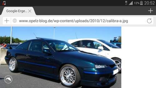

Hallo,Ich habe eine Frage an euch Calibra Fahrer Ich möchte meinen Calibra neue Räder kaufen diese haben die Größe 7,5x17 ET 35 über die Reifengröße habe ich mir noch keine Gedanken gemacht.Mir wäre erst mal nur wichtig zu wissen ob die Felgengröße ohne Bearbeitung der Radhäuser noch passt weil ein ziehen der Radhäuser kommt für mich nicht in Frage auch die Kanten umlegen möchte ich vermeiden.Vielleicht hat ja jemand Erfahrung mit dieser Felgengröße.Würde mich über hilfreiche Antworten sehr freuen.
Gruß Califan (bald Oldtimerfahrer??)

Passt!
Ich selbst fahre bereits seit Jahren Team Dynamics Jet Glitter Silver 7,0 x 17 ET38 auf meinem Calibra, Reifen weiß ich jetzt nicht aus dem Kopf heraus.
Wunderschöne und recht seltene Felgen wie ich finde.
Eintragung und TÜV - natürlich mit vollständigem Teilegutachten - kein Problem.
Radlauf vorn null Problem, Radlauf hinten evtl sogar noch mit Spurplatten verbreiterbar.
Empfehlung für den Calibra wären evtl gar auch Keskin KT 7.
Du musst nur schauen ob du neue Radbolzen brauchst, evtl sind die jetzigen zu den originalen Felgen zu kurz! ( war zumindest bei mir so, aber das sind im Gegensatz zu neuen Felgen und Reifen Peanuts.)

Das hilft schon mal weiter auch wenn deine Felgen nicht ganz genau die Maße von meinen Favoriten haben es sollen GTP 083 werden in Gold oder Champagner Farben.Die Alternative die ich ins Auge gefasst habe sind Borbet B in genau der Größe die du fährst.Die Keskin KT 7 sind natürlich auch sehr schick.

Hab was gefunden mit 8x 17 ET35.
Hab die Dotz Brands Hatch damals auf einem Tigra Twin Top (ohne Bearbeitungen) gefahren.
Da steht aber auch Calibra A drin.
Ich weiß ist ein wenig an den Vorstellungen vorbei aber vielleicht sind die Angaben in dem Teilegutachten doch hilfreich.

Danke für deine Hilfe aber 8x17 ist zu groß laut deinem beigefügten Gutachten müssen die Radhäuser bearbeitet werden das ist genau das was ich eigentlich sehr ungern machen möchte da mein Calibra von der Karosserie Original bleiben soll.

Eine Bearbeitung ist nicht erforderlich wenn die Freigängigkeit gewährleistet ist.
Also nichts bei eingeschlagener Lenkung und überkreuz verschränkt schleift.

Wenn ich die Beträge richtig interpretiere dann ist 7x17 ET38 ohne zu bearbeiten möglich 8x17 ET35 laut Gutachten mit Bearbeitung bzw. wenn nichts schleift auch ohne wenn der TÜV Prüfer kein Veto einlegt.Wenn die 8x17 ET35 passen dann passen auch 7,5x17ET 35 die ich gerne hätte auch eventuell ohne Nacharbeitung der Radhäuser.
Kurz gesagt : sollte, ja. ??
Evtl bietet es sich im Zweifelsfall an mit einer vergleichbaren Felge gegenzuprüfen - gerade vorn..., vielleicht hast du einen befreundeten Autoschlosser um die Ecke mit passender Rad - Reifen - Kombinationen der etwas Zeit gegen ein Wenig Geld opfern kann, so würdest du später bares Geld sparen wenn es doch nicht passt...
