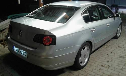

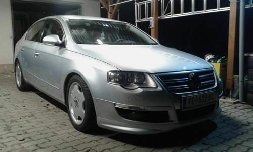

Ich wärme diesen Tröt hier mal auf. Will keinen neuen für meine Newbie Frage aufmachen. Als ich den B6 letzte Woche gekauft hab, hab ich mich gefreut, dass ich meine Sommerschuhe weiter nutzen kann. Dabei handelt es sich um SAT11-Felgen in 7,5x17 ET35. Nun les ich immer wieder, dass es beim 3C wohl mit der ET Probleme geben könnte. Ich hab die vorher auf nem A4 B6 Avant mit S-Line Fahrwerk gefahren und konnte sogar noch 10mm Spurplatten vorn bzw. 15mm hinten draufwerfen.
Beim Passat hab ich nun das Schlechtwegefahrwerk drin. Die Größe selbst sowie die 225/45er Reifen dürften doch da kein Problem sein. Oder lieg ich falsch? Klärt mich bitte auf.
Beim Passat B6 sind 7½Jx17 Felgen üblicherweise mit ET47 verbaut, darauf kommen 235/45 R 17 94W Reifen. So steht's im Ratgeber Räder/Reifen von VW. Du wirst also mit der ET35 Probleme bekommen weil die zu weit herausstehen und evtl. umbördeln müssen. Ich habe die Avignon-Felgen im Sommer drauf (mit ET 47) und suchte nach Spurverbreiterungen. Laut Zubehörhändler dürfte ich max. 5mm Spurplatten montieren, damit käme ich auf ET 42, aber nicht ET 35. Vielleicht funktioniert eine Einzelabnahme...
Werd die zu gegebener Zeit einfach draufwerfen und testen. Wenn’s gut läuft fahr ich damit zum TÜV und lass die eintragen. Krass, dass es da so eng wird. Aufm Audi hatte ich hinten ne ET20. Da hat nix geschliffen.
