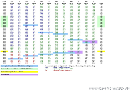

Ok. Ich habe den Fehler in meiner Berechnung gefunden. Jetzt klappt es mit dem rechnen. Ich habe mal das Leistungsdiagramm für meinen Motor her genommen und Linien eingezeichnet, so dass ich gut rechnen kann. Die Berechnung hat auch funtioniert, das Diagramm macht Sinn
Dennoch habe ich damit ein optisches Probem. Der für mich "gefühlsmäßig" oder "optisch" nicht nachvollziehbare Bereich liegt in dem Fall zwischen 4000 und 6000 Umdrehungen. Betrachten wir zuerst den Bereich zwischen 4000 und 5000 Umdrehungen. Wir sehen, dass der Drehmoment sich kaum ändert, die Linie für den Drehmoment zwischen den Punkten daher fast horizontal verläuft. Dagegen steigt die Kurve für die Leistung an, und zwar in ca. einem 30 Grad Winkel. Also halten wir fest. 1000 Umdrehungen mehr plus unveränderter Drehmoment ergibt eine Steigerung der Leistungskurve um 30 Grad.
Betrachten wir nun den Bereich zwischen 5000 und 6000 Umdrehungen. Hier hat sich die Drehzahl wieder um 1000 erhöht, der Drehmoment ist jedoch deutlich abgefallen. Man würde erwarten, dass die Linie für die Leistung auch abfällt. Oder zumindest ändert. Tut sie aber nicht! Sie hat praktisch die selbe Steigung wie von 4000 auf 5000 Umdrehungen.
Wie kann das sein, dass sich die Kurve für die Leistung vom Aussehen her völlig unbeeindruckt vom Drehmoment verhält? DAS ist es, was ich unmittelbar optisch-gehirntechnisch nicht verstehe, auch wenn ich die Rechnung von Hand gemacht habe und mit dem Diagramm alles korrekt ist.

Noch mal zur Präzisierung. Also wenn ich bei meinem Auto bei 3500 Umdrehungen aufs Gaspedal latsche, habe ich den Eindruck, dass die Beschleunigung zwischen 4.000 und 5.000 Umdrehungen am besten ist. Da ist auch das Drehmomentplateau. Mein Gefühl stimmt also mit den objektiven Werten überein. Zwischen 5.000 Umdrehungen und 6.000 Umdrehungen (Nennleistung bei 6.000 Umdrehungen) wird die Beschleunigung aber deutlich langsamer, es fühlt sich zunehmend zäh an. Objektiv ist die Leistung zwischen 5.000 und 6.000 Umdrehungen aber höher als zwischen 4.000 und 5.000 Umdrehungen. Nach dem, was ich hier inzwischen gelernt habe, sollte ich mich aber besser zwischen 5.000 und 6.000 Umdrehungen aufhalten, um am schnellsten zu beschleunigen. Rein gefühlsmäßig würde ich aber gerne bei 5.000 Umdrehungen runteschalten, um den "Bereich des größten Wumms" zwischen 4.000 und 5.000 direkt wieder im nächsten Gang zu haben für eine maximal schnelle Beschleunigung von der einen Geschwindigkeit auf die andere. Unterliege ich da einem Gefühlsirrtum?
Es gab schon einen endlos langen Thread vor kurzem zu dem Thema.
http://www.motor-talk.de/.../...m-beschleunigen-relevant-t4868232.html
Auch wenn man subjektiven Eindrücken in dem Bereich misstrauen muss, liegt du richtig. Die Beschleunigung im selben Gang ist bei deiner Kurve auf dem Plateau am höchsten. Danach Richtung Nenndrehzahl nimmt sie ab.
Man nutzt den Bereich bis zur Nenndrehzahl nicht deswegen, weil da die Beschleunigung im aktuellen Gang am höchsten wäre, sondern weil ansonsten - wenn man schon hochschalten würde - die Beschleunigung im nächsthöheren Gang niedriger wäre.
Die Radzugkraft ist entscheidend, und die ist im niedrigeren Gang höher, weswegen hohes Drehvermögen bei passablem Restdrehmoment - aka Leistung - für die Gesamtbeschleunigung, wenn man mehrere Gänge betrachtet, nützlich ist.

Ok, verstehe. Dann folgende daraus folgende Frage:. Wenn ich bei meinem Auto (verlinktes Diagramm) bei 5.000 Umdrehungen im 5 Gang bin und ich durch runterschalten in den 6. Gang dann bei 4.000 Umdrehungen landen würde - wäre es dann sinnvoll bei 5.000 Umdrehungen zu schalten?
Original geschrieben von juschi2
Ok, verstehe. Dann folgende daraus folgende Frage:. Wenn ich bei meinem Auto (verlinktes Diagramm) bei 5.000 Umdrehungen im 5 Gang bin und ich durch runterschalten in den 6. Gang dann bei 4.000 Umdrehungen landen würde - wäre es dann sinnvoll bei 5.000 Umdrehungen zu schalten?Zitat:
Man nutzt den Bereich bis zur Nenndrehzahl nicht deswegen, weil da die Beschleunigung im aktuellen Gang am höchsten wäre, sondern weil ansonsten die Beschleunigung im nächsthöheren Gang niedriger wäre.
Du meinst raufschalten bei 5000 U/min 5 -> 6, nicht runterschalten?
Warum solltest du das tun?
Der 6. Gang ist 25% länger übersetzt als der 5. (5000:4000). Du gewinnst aber nichts an Drehmoment, das ist bei 4000 U/min genauso hoch wie bei 5000. An Radzugkraft verlierst du durch den größeren Gang aber 25%.
Selbst wenn du bei Nenndrehzahl schaltet, wo das Drehmoment um ca. 10% gefallen ist, kommt du dann zwar wieder im Bereich das max. Drehmoment raus, hast aber durch die längere Übersetzung trotzdem noch reduzierte Radzugkraft.
