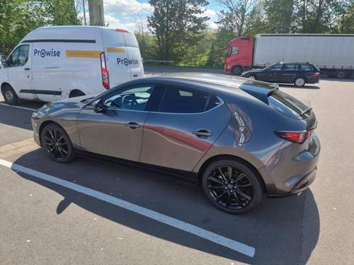

Hi liebe Community,

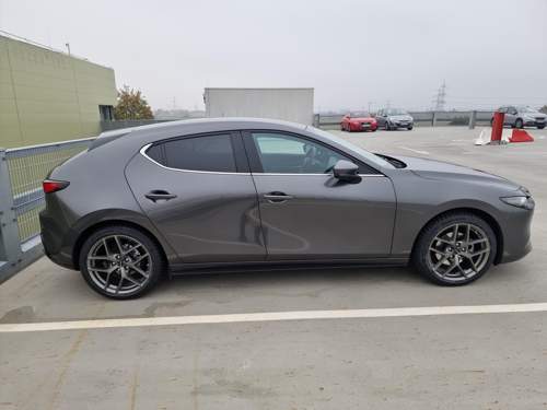

ich fahre meinen Mazda 3 BP mit dem X Motor, Modelljahr 24 jetzt seit knapp 1 Jahr und etwas über 20k Kilometer. Als Bereifung hab ich im Sommer die Original Mazda 18x7 mit der 215er Bereifung und im Winter Borbet 18x8 mit 215er Reifen. Ist auch leider die einzige Eingetragene Größe.
Mit dem Fahrzeug bin ich bis auf einige Kleinigkeiten bis jetzt eigentlich sehr zufrieden.
Nun zum eigentlichen Thema. Ich habe schon hier und da einige Foren durchgearbeitet, aber nicht so richtig genau was zu diesem Thema gefunden.
Irgendwie werde ich mit der Lenkung des Mazdas nicht so richtig warm, es gibt Tage da stört es mich eigentlich nicht und an anderen Tagen könnte ich verrückt werden.
Das die Lenkübersetzung nicht besonders sportlich ist und man mal etwas mehr kurbeln muss stört mich gar nicht, ich würde sie jetzt im großen und ganzen auch nicht als unpräzise bezeichnen.
Jedoch ist die Lenkung gerade im Bereich der Nullstellung meiner Meinung nach total tot. Auf kleine Korrekturen reagiert das Auto teilweise garnicht, was in engen Baustellen schonmal dazu führt, dass man anderen Autos oder der Wand näher kommt als man wollte. Oder kleine Korrekturen um die Fahrbahnbegrenzung nicht zu berühren, müssen teils deutlich größer ausfallen als gedacht.
Außerdem sind die Rückstellkräfte um die 12 Uhr Stellung irgendwie garnicht vorhanden.
Wenn ich das Lenkrad nur leicht einschlage bleibt es auf dieser Position stehen und geht nicht wieder in die gerade Position zurück. Das Auto fährt dann quasi auf ner Autobahn auch mal selbständig Kurven. Das fällt auch bei Spurrillen sehr negativ auf. Das Auto sucht sich gefühlt alle Unebenheiten in der Straße und zieht förmlich am Lenkrad was bei Straßen mit Gefälle heißt, dass ich dauerhaft stark gegenlenken muss um nicht im Graben zu landen. Und auch nach Schlaglöchern, welche die Lenkung verziehen, bleibt das Lenkrad öfter in dieser Stellung stehen oder geht nur teilweise zurück.
Da mir unglücklicherweise nach nem halben Jahr auf nem Parkplatz jemand gegen die Hinterachse gefahren ist hab ich das Auto sogar bei Mazda vermessen lassen, mit der kleinen Hoffnung auch das Lenk "Problem"? zu lösen. Hat leider nichts geändert.
Ich brauche ja garnicht die perfekte Lenkung oder sowas wie in nem Sportwagen, aber mein alter Citigo war da um Welten besser und deutlich direkter. Das hab ich dann darauf geschoben, dass er klein und wendig war. Aber um ehrlich zu sein hat auch der Ford Transit den ich arbeitsbedingt häufiger fahre die deutlich bessere und direktere Lenkung und das ist nen verdammter Van.
Hat vielleicht jemand Erfahrung damit, bin ich zu empfindlich? Liegt vielleicht doch ein Problem vor?
Oder hat jemand Lösungen gefunden? Wie z.B. Gewindefahrwerk o.Ä.
Würde mich über Feedback freuen.
