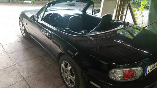

Ich habe vor mir nächste Woche einen MX5 (NA) mit 115PS Motor zu kaufen.
Der Mixer hat einen Seitenschaden wofür ich eine neue Tür kaufen muss und ein neues Seitenblech einschweißen muss.
Dazu kommt noch lackieren.
Ich habe vor alles selber zu machen, dabei rechne ich um die 300EUR Materialkosten.
Was meint ihr zu dieser Preisvorstellung, und generell zu diesem Projekt?

Nettes Projekt! Frage: a) Möchtest du das Auto einfach nur ein paar Jahre haben um Spaß zu haben oder b) willst du das Auto wirklich "SAUBER und ORDENTLICH" herrichten und lange behalten?
Bei a) klingt das realistisch.
Bei b) glaube ich, dass dir die Erfahrung mit 16 Jahren einfach noch fehlt. Bei einem NA muss, wenn es ordentlich gemacht werden soll einiges gemacht werden - meißt um den Schweller und ja, alle Rosten auch Sommerfahrzeuge.
Dazu kommt, das du für eine gute Lackierung auch Staubfrei arbeiten musst, du siehst am Ende jedes Staubkorn wenn das in einer "sauberen Garage" gemacht worden ist, selbst mit pseudo Unterdruck! Und mit 300€ wird das nicht ewig funktionen. Aber hier kommt es auch auf den Zustand des Autos generell an. Müsste man sich ansehen.
Was muss sonst noch am Auto gemacht werden? Wie sehen die Ölwechsel aus (Getriebe, Motor usw.)? Was ist mit dem Zahnriemen, wurde der gewechselt? Reifen, Bremsen?
Du siehst da können einige Posten noch auf dich zukommen und da reichen die 300€ nicht. Vielleicht sagst du uns noch etwas mehr dazu und zeigst und paar Bilder der wichtigen Stellen

Also wenn das im TÜV-Bericht steht hätte ich meine Bedenken den zu kaufen. Am Getriebe wird wohl eine neue Dichtung fällig sein. Kostet nicht viel aber das ist Arbeit.
Beim Motor... Puh da kann von der Ölwannendichtung, bis hin zur Kopfdichtung jetzt alles sein. Ich tippe aber eher an die Ölwannendichtung. Motor angeschaut und gesehen an welcher stelle Öl ist? Nur an der Ölwanne oder auch am Motorblock?
Hast du dir das Auto von unten angeschaut wo das Öl herkommt?
Wie sah der Ausgleichsbehälter aus (Schmutzig?) war die Kühlflüssigkeit sauber?
Wie sieht das Motoröl aus (Ölstab, Öldeckel), war hier alles schwarz oder schlammig?
Was für rauch kam hinten Raus, weiß, dunkel oder bläulich?
Das mit dem Freiläufer stimmt aber du willst nicht, dass dir der Zahnriemen auf der Autobahn oder irgendwo auf einer Landstraße kaputt geht. Die 100€ würde ich investieren. Abschleppen, warten hin und her ist nervig.

Mir ist am Motorblock bzw Kopfdichtung nix besonderes aufgefallen.
Unterboden War SEHR SAUBER! Gut, Getriebe hat man ein bisschen gesehen aber nicht die Welt...
Das ist denke ich mal für das alter normal ( bj 92).
Öl sah gut aus, zu gut... Wenn ich pech habe hat der Typ das davor gewechselt. Bei meiner frage kam natürlich ein ,,Nein'' .
Der entscheidene Punkt wieso ich dieses Auto kaufen möchte ist, dass er mal nachlackiert wurde. Das auch nicht schlecht und deshalb vom Rost verschont wurde.
Wurde laut Vorbesitzer auch nur im Sommer gefahren.
hat leider schon 210.000 gelaufen.
Aber für 950EURO und resttüv bis August ist das doch ein guter Deal oder?
Der Rauch war Weiß... Ich habe im Hinterkopf ja die Kopfdichtung, aber es war ja sonst alles gut!
Lief sauber und so... hatte kompression
Wenn der Rauch weiß war, war das warscheinlich Kondenzwasser oder?
Er stand nämlich ne weile auf einer Schräge, Motor unten und Auspuff oben.
Da kanns ja reingeregnet haben... Wie der Besitzer das auch vermutete.
Hab den schon gemeldet :/
Moin, etwas Öl am Getriebe kann auch vom Schalthebel kommen . Die Dichtungen sind oft porös. Da oben gehört etwas Getriebeöl ein. Google mal auf MX5.de im Technikteil. Der obere Gummibalg lässt auch Motordämpfe rein, ich bekam da Kopfschmerzen. Das war im Urlaub und konnte ich mit einem Gefriebeutel und Tape flicken. Der Satz der beiden Gummidichtungen ist nicht ganz billig.Grüsse
