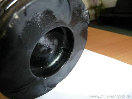

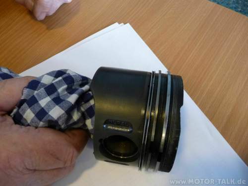

Bekannter ist mit seinem Wohnmobil aus Sprinter 316CDI-Basis mit Motorschaden fernab von Zuhause liegengeblieben. Nach Abschleppen und Nachgucken in MB-Werkstatt stellte sich heraus, das der 2. Zylinder ein Loch hatte.
Was kann das für Ursachen haben? Nicht, das jetzt ein neuer Kolben drin ist, aber die eigentliche Ursache nicht beseitigt wurde.
Ursache ist der Kolben der Fa. Mahle.
Es gab da mal eine Serie die im Ausland gefertigt wurde.
Der Kolbenboden ist bei dieser Serie zu dünn, was durch einen Giesfehler verursacht wurde, normal wären ca. 4,5-5,0mm.
Deshalb reißen die Kolben und letztendlich ist dann ein Loch im Kolben, ist mir damals bei unserem Notdienstsprinter auch passiert(bei der nach Hause fahrt).

Loch im Kolben heißt eigentlich zu viel Hitze. Zu viel Hitze kommt von zu viel Sprit.
Ich denke daher mal, man sollte sich den Bereich Einspritzdüsen/Pumpe genauer angucken.
Hallo
Würde jetzt spontan auf den Injektor tippen.
Ichdenke mal nicht nur der Kolben wird beschädigt sein sondern auch die Zyl. Laufbahn und der Zylinderkopf + Ventile.
MFG
Vielleicht hat er auch mit Bremsenreiniger versucht das Fahrzeug zu starten. Hatte letzte woche selbst so einen Motor hier der bei der kälte nicht angesprungen ist. Mit Bremsenreiniger ist er dann doch angesprungen, aber nur für kurze zeit.
Ne, das ist während der Fahrt auf der Autobahn passiert.
Ganz früher hatte ich ja mal ein Zweitktmotorrad, da war auch immer ein Loch im Kolben, wenn die Zündung nicht korrekt eingestellt war. Aber bei einem modernen Diesel?
Injektor defekt, warscheinlich tropft er, oder sprüht nicht mehr richtig.

Also wenn der bei MB ist werden die schon nach der Ursache suchen.
Mögliche Fehler der Überhitzung:
- Einspritzmenge und -zeitpunkt müssen nach Herstellerangaben eingestellt
werden.
- Die Einspritzdüsen sind auf Dichtheit, Abspritzdruck und Strahlbild zu
prüfen.
- Bei der Montage der Kühlöldüsen ist die richtige Ausrichtung zu beachten.
