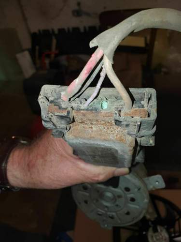

Ich habe ein, nein zwei Problem mit der A Klasse einer Bekannten.
Vor ein paar Tagen haben ich den Motorlüfter gewechselt, nachdem ich festgestellt habe,
das wie so oft die Kabel vom Steuergerät abgegammelt sind...ok...erledigt, dachte ich.
Angeschlossen, tja und seit dem geht der Lüftermotor nicht mehr aus.

Bei dem Fahrzeug handelt es sich um den Wagen einer Freundin.
Ich selber habe den Motor samt Steuergerät gewechselt, das Kühlmittelthermostat im Februar,
aktuell die Klima befüllen lassen und festgestellt, das der Kompressor offensichtlich defekt ist, neben dem Kondensator. Die Werkstatt will gerpüft haben, das der Drucksensor der Klima arbeitet.
Womit ich leider nichts anfangen kann, mangels SD und anderen Messmöglichkeiten, betrifft die o.g. Aussage hinsichtlich PWM Signal. Hier brauche ich also eine Step by Step Hilfe, wo ich wie was machen kann oder eben mir behelfen kann. Mein Bruder hat mal Radio und TV Techniker gelernt.
Dieser kann mir beim messen und testen helfen, sofern dies ohne Spezialwerkzeug oder MB Werkstatt, möglich ist.
Fakt ist, sobald ich die Zündung einschalte, geht der Lüfter los und dreht für einen kurzen Moment auch noch nach, wenn ich die Zündung ausschalte. Ebenfalls läuft dieser Amok, wenn der Motor läuft.
