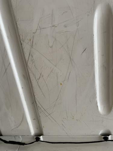

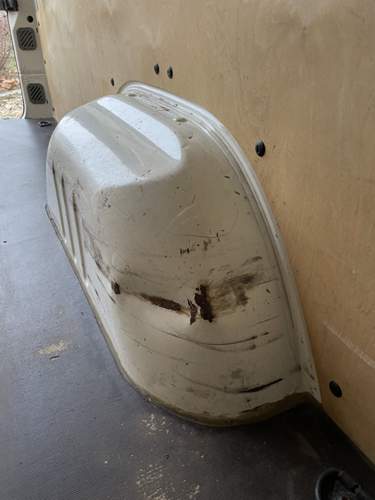

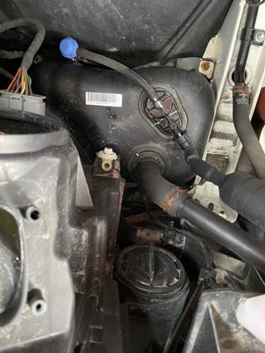

So, war heute gerade den Sprinter 1 besichtigen/probefahren. Daher ein paar Bilder (zu den meiner Meinung nach kritischen Dingen die ich entdeckt habe) dazu und weitere Fragen von mir :D Das Fahrzeug hat die TÜV im Dezember gemacht und alle Service bei Mercedes Benz mit aktuell 187'000 km (Preis 20'000 Brutto ca. 16'700 Netto), Jahrgang 2017.
1. Bei Bild 1 sieht man Rost am Innenbereich wo drunter das Rad ist. Dort hat es auch ein kleines Loch (könnte von einer Schraube oder sonst was sein. Wie kritisch seht ihr das? Könnte ja komplett durchrosten dort (oder schon sein)? Und meiner Meinung nach ist dies doch eine kritische Stelle, nicht? Auf einem weiteren Bild sieht man nochmals viel Rost an einer anderen Stelle bei diesem Radbereich von innen, nehme jedoch an, dass ist dort nur so weil der Lack weg ist und man könnte das einfach wieder "fixen".
2. Im Laderaum an der Decke (weiter vorne nähe der Führerkabine) war es an der Decke feucht und hatte gelbe Tropfen. Meiner Meinung nach Rost. Es war jedoch nicht nass/feucht am Boden oder an den Seitenwänden innen. Nur in der vorderen hälfte vom Sprinter an der Decke an de flachen Stellen (also nicht tropfend an einer Stelle). Für mich unklar, ob da irgendwo Wasser reinkommt, oder das einfach vom feuchten Wetter feucht wurde. Woher der Rost kommt wäre dann die andere Frage. Der Verkäufer meinte, dass sie den Laderaum innen komplett mit Wasser reinigen und es allenfalls noch davon feucht ist. Das Holz etc. war jedoch nicht mehr feucht. Kennt jemand so was?
3. Im Motorraum sah es wie auf den Fotos aus. Da ich absolut kein Experte bin habe ich keine Ahnung ob das so "rostig" aussehen darf etc.
4. Ach ja, es hat noch einen kleinen Steinschlag (löchlein) in der Windschutzscheibe (ganz unten ausserhalb vom Sichtfeld).
Gefahren ist es gut (soweit ich das beurteilen kann). Habt ihr eine Meinung zum ganzen? ;)

Also diese ganzen Schäden im Laderaum kommen einfach vom Beladen. Den Radkasten hat wohl gerne mit der Gitterbox geknutscht und hat wohl ein Loch was aber nicht schlimm ist. Am Dach kann ich nichts erkennen was nach Rost aussieht.

Motorraum sieht auch normal aus.
Ich würde an deiner Stelle mal zu einer guten Freien Lackierrei fahren und mal fragen was die Reparatur inkl. Lackierung aussen kostet. Im Innenraum kannst du die ganzen Roststellen selber instandsetzen am Ende kommen eh Innenverkleidungen an Seite, Boden und Radkasten dran?
