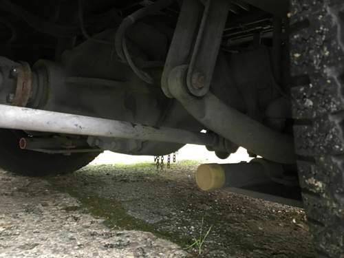

dieser Vario hat auch keinen Kompressor unter der Motorhaube, wie ich auch schon mal gesehen habe.
Ich habe manchmal gelesen, dass Varios Probleme an der Bremsanlage haben. Trifft das jetzt auf dieses spezielle Modell ohne Druckmanometer vielleicht nicht zu? Weiß das jemand genauer?
der Vario auf den bild hat ein elektrokompressor der nur für die feststellbremse ist und genau der hat ja richtige probleme damit wenn der kleiner kompressor nicht genug druck aufbaut während der fahrt dann brennen deine bremse hinten weg weil zieht der federspeicher die bremse langsam an ohne das fahrer was mitbekommt und wenn fahrer was merkt dann ist es zu spät. der kompresor soll ca 8 bar haben und bei 7,5 fängt er an die bremse zu ziehen.der kompresor ist änlich wie bei v-klassen br w638 aufgebaut und wir wissen alle was das für ein tolles teil war.

Ist meiner Meinung nach unter dem Auto verbaut. Und ja ähnelt sehr dem ENR Kompressor eines 638ers z. B.
ok, danke. damit wäre nun klar, dass es sich vermutlich tatsächlich um eine Druckluft-feststellbremse handelt.
