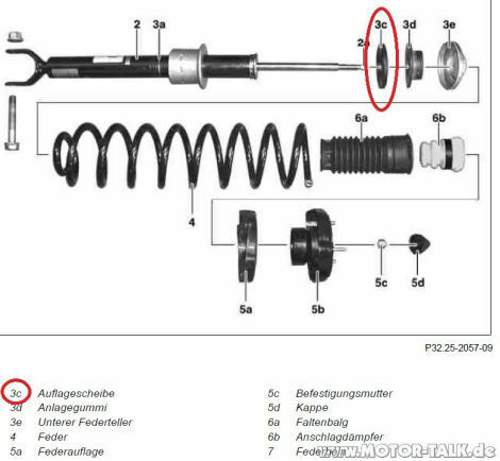

Ich bin mit meinem Auto (W211 T Avantgarde ) abends nach Hause gekommen, abgestellt alles ok. Morgens wollte ich zur Arbeit, Fahrzeug lag fast auf der Erde. Geschaut und Fotos gemacht dabei festgestellt, vorne links war die Feder gebrochen. Zur RKG gefahren, Reparatur in Auftrag gegeben. Beide Seiten Federn, Dämpfer, Gummis, also alles erneuert. Kosten 1332,40 Euro. Jetzt ist das Fahrzeug nur noch mit einem Unsicherheitsgefühl zu bewegen. Bei jeder Bodenwelle schwankt das Fahrzeug, Autobahn über 100 km/h ist nicht möglich. Das Fahrzeug steht jetzt etwa 10 cm höher auf den Rädern und ist vorne 2 cm höher als hinten. Das Abblendlicht leuchtet jetzt nur noch ca. 12 m.
Die RKG sagt es wäre alles normal, die Ersatzteile wären vom MB und richtig eingebaut ist auch alles.

Die Werkstatt hat mit sehr hoher Sicherheit die Stoßdämpfer vorne falsch zusammengebaut!
Der Dämpfer hat verschiedenen Nuten...
Und da haben Sie sich die falsche ausgesucht... (das hört sich ja bekolpt an)
Diese Rillen auf dem Dämpfer hinter der Silbernen Kappe in deinem letzten Bild meine ich damit...
Aber such mal nach W211 Nuten Stoßdämpfer... Da wirst Du auch einige Bilder dazu sehen.

bitte könnt Ihr mir das mal versuchen zu erklären? Wo ist denn da eine Nut? Die Feder Farbmarkierung ist wie bei der alten Feder und der Dämpfer ist OE Nr.: A211 323 92 00. Scheint auch richtig zu sein.
Danke schon mal.
Auf deinem 3. Bild sieht man die Nuten.. danach richtet sich dann die Höhe des Federtellers.. wenn du schreibst Ca. 2 cm zu hoch dann sind das ungefähr 4 Nuten tiefer... eigentlich wird immer die vorletzte genommen wenn ich nicht irre... oder die 3. von unten...
Auf dem Bild sieht es so aus als hätten Sie die oberste genommen...

Danke, prima ich habe es jetzt dank Eurer Hilfe begriffen. Jetzt muss ich es nur noch der Werkstatt beibringen das sie Mist gemacht haben. So wie ich gelesen habe, soll die Höhe vom altem Dämpfer gemessen werden und auf den neuen durch den Federring / Nute übertragen werden. Zur Ehrenrettung der Werkstatt muss ich sagen, so wie ich gelesen habe, ist diese Einstellungsmöglichkeit für org. Mercedes Ersatzteile relative neu. Sachs, Bilstein usw. haben das schon länger.
Viele Grüße und Danke. !!!
Auf dem Bild sieht man das gut. Bei 3a ist die Nut an der man die Höhe einstellt. Die Länge mit dem Fragezeichen muss dann so sein wie am originalen. Bei den verstellbaren Stossdämpfern liegt normalerweise ein Zettel mit in der Verpackung auf dem das erklärt wird.
Screenshot-20170608-232235
Dazu gibt es sogar ein WIS Dokument wenn mich nicht alles täuscht... Wie hier alle schon schreiben passt die Höhe des Federtellers nicht.
Kann passieren beim Einbau, sollte man aber merken als Mechaniker.. Spätestens nach der Reklamation sollte man aber tätig werden.
