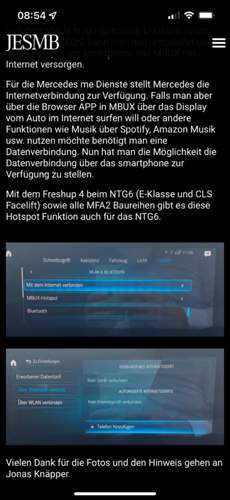

auf Jesmb habe ich gelesen, dass FUP4 für die MFA2 Baureihen kommt. Dort wird berichtet, dass man mit diesem Update auch das eigene Smartphone für die Internetdienste wie Browser, Internetmusik usw. nutzen kann.
Ist das Update bei irgendjemandem schon eingetroffen?

Nach Update durch Werkstatt funktioniert jetzt Thetering und Verbindung über Handy . Testweise hab' ich via Browser einige Websites aufgerufen.

Habe gestern in der Werkstatt auch das Update auf 081 (FUP4?) bekommen und das Thetering über das Handy funktioniert tadellos. Surfen im Netz, Amazon Music und Tidal laufen bestens. Außerdem kann ich mich jetzt auch mit meinem heimischen WLAN verbinden - wozu auch immer das nötig sein sollte.

MBUX 6.0 081 FUP kommt nur dann via OTA, wenn vorher schon 081 installiert war. Das Update auf 081 kann lt. meine Werkstatt nur in der Werkstatt erfolgen und dauert 4h wenn alles glatt läuft. Allerdings wird es automatisch aufgespielt wenn es Probleme mit dem MBUX oder Hermes Modul gibt. Ich habe 081 FUP4 bei meinem EQA 250 vor 10 Tagen bekommen, weil keine ME-Dienste (Fahrzeugmonitoring, Livetraffic, ... ) in meinem EQA 250 funktioniert haben. Das lag aber nicht am MBUX sondern Hermes Modul.
Thetering/WLAN ersetzt nur das kostenpflichtige Datenvolumen, also TuneIn und Music Streaming
Um genau zu sein, steht bei mir jetzt unter System "apilevel/ntg6/081".
