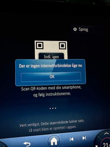

Vor 4 Tagen wurde die MBUX auf die letzte Version geupdatet (NTG7_E445.001...).Seitdem kann ich im Fahrzeug auf meinem Mercedes Me Profil nicht zugreifen. Ich kann mich nicht anmelden, da keine Internetverbindung. Ich habe es über WLAN, Hotspot, Bluetooth Tethering probiert, keine Chance.
Es wird "Verbindung..." und danach "offline" angezeigt.
Gestern wurde das Kommunikationsmodul zurückgesetzt und auch die jeweiligen Häkchen für die Zertifikate gesetzt. Man sagte mir, dass es 24h dauern würde, bis das wohl wieder gehen sollte.
1 1/2 Tage später, alles weiterhin ohne Funktion. (Live-Traffic, etc.) nicht verfügbar, da keine Internetverbindung.
Hat jemand eine Lösung, die ich meinem Freundlichen vorschlagen kann, wie die an die Sache rangehen sollen?

Ja, von 250 auf 445, reset und neustart versucht, werkstatt hat jetzt Instruktionen durch Tips erhalten um eine spezielle reset durchzuführen, wird morgen probiert. W206 C300e 2021.

Meiner war auch 3 Tage nach Update auf 445 für einen Tag offline. Über Nacht hat er sich wieder besonnen und die bordeigene Sim wieder auf online gestellt.
Problem wurde heute durch eine spezielle deep reset und extra update gehoben nachgefolgt von eine kurze 12 volt Abschaltung. Ich konnte keine weitere details bekommen.

@smuutje Also Anruf bei Mercedes me: Angeblich ist ein Server abgestürzt. Man arbeitet dran.
Ich vermute mal, dass der Server über das Wochenende runter- und wieder hochgefahren wird.
