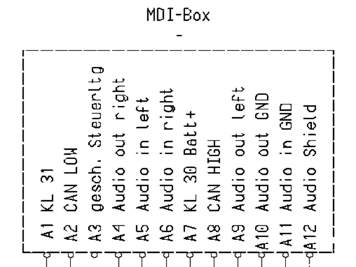

der Phaeton (GP2) der Begierde hat leider noch einen CD-Wechsler verbaut, da ich aber meine ganze Musik auf einem iPod Classic aufbewahre, würde ich gerne wissen, ob es möglich ist, den Wechsler durch die originale Media-IN Multimediabuchse zu ersetzen?
Praktisch Wechsler raus und Media-IN rein, ohne das halbe Auto zu zerlegen und neue Kabel zu ziehen.
Hätte jemand die Teilenummer von dieser Media-IN Einheit parat? (Für den Golf/Passat habe ich sie im VW Zubehörkatalog schon gefunden, beim Phaeton finde ich nur die Adapter dazu.)
Das verbaute Radio ist ein RNS 810 und wichtig ist mir eine volle Integration in den Phaeton (ID3-Tag Anzeige im Radio+FIS und Bedienmöglichkeit über Radio+Lenkrad).

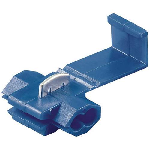

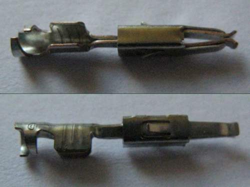

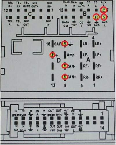

Masse und Dauerplus kannst du ja auch von einer anderen Stelle holen falls es zu eng wird am Stecker.
Wenn du löten kannst dann mit einer Abisolierzange ein Stück abisolieren, das zweite kabel auflegen, umwickeln und verlöten.
Wenn du den Pin ausgelöst hast, dann von vorn Schrumpfschlauch drüber und somit isolieren. (Heißluft oder kurz Feuerzeug)
Dann wieder einpinnen.
Ich weiß nicht wie viel Platz da ist, es gibt auch 1:1 quadlock Verlängerungen für um die 10€.
Dann muss man nicht am Original Kabelbaum rum schustern.
Wäre dann Plag&Play zum zwischenstecken.

mdi ist das richtige für dich. cd-wechsler kann bleiben. neben ihm findest du im P. platz wo original das mdi reingehört...

Die Dame für Ersatzteile (bei VW) hat mir folgende MDI mit der Teilenummer (5N0 057 342 C) rausgesucht, war sich aber nicht sicher, ob das auch beim Phaeton passt.
Kann mir bitte jemand die benötigten Teile + Teilenummern für den Phaeton mitteilen? Damit ich bei Abholung direkt alles passend kaufen kann.
Derzeit ist dort ein Scheckkarten/Ablagefach + CD-Wechsler verbaut.
Würde mich tierisch über eine Antwort freuen.
die genaue nr weiss ich leider nicht. die scheckkarten /ablagefach demontierst du mit einem ruck zu dir. genau in den entstandenen raum passt das MDI...

Demzufolge wurde im Phaeton bis zum 24.08.2009 das MDI mit der Teilenummer: 5N0035341B verbaut.
Wenn man einen Phaeton neueren Baujahres auswählt, dann ändert sich nur der letzte Buchstabe der Teilenummer. Ich denke, am Grundgerät ändert sich nichts, es wird wohl lediglich eine aktuellere Software aufgespielt, oder? D.h. lieber ein neueres (G, oder H) kaufen?
Beim Kabelsatz wurde ich in der Bucht fündig. Optisch unterscheiden sie sich nicht, würde also das günstigste schon ausreichen?
Jetzt stellt sich mir aber noch folgende Frage: Der CD-Wechsler ist wohl bereits über einen Quad-lock-Stecker mit dem RNS verbunden, einen separaten Anschluss für MDI wird es wohl nicht geben. Muss also ein Ende vom Nachrüstkabel in das RNS, das zweite Ende (welches ursprünglich im RNS stecke) ist vom Wechsler und wird damit verbunden und der kleine Stecker geht zum MDI?
Quizfrage: Oder ist der Anschluss/ Belegung (Wechsler/MDI) identisch? Dann würde ich den Wechsler rausschmeißen und nur das MDI (ohne rumwursteln) anschließen.

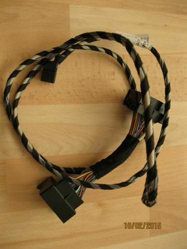

Ich habe mir jetzt folgende Teile bestellt:
Kabelsatz bei Kufatec
Media-IN mit TN: 5N0035341G
Es war kein Kabel hinter dem Kartenfach verbaut und der Stecker vom Wechsler hat ein anderes Format, als der vom MDI.
Nachdem das Radio raus war, sah ich schon, wie eng es hier zugeht.
Gibt es eine Anleitung, wie man das Handschuhfach rausbekommt, oder was muss noch demontiert werden, um das Kabel neben den Wechsler zu verlegen?
Kann mit dem Kabelsatz von Kufatec der Wechsler zusätzlich betrieben werden, oder muss dazu etwas umgepinnt werden?

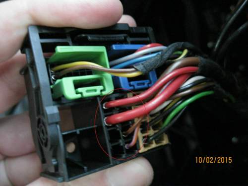

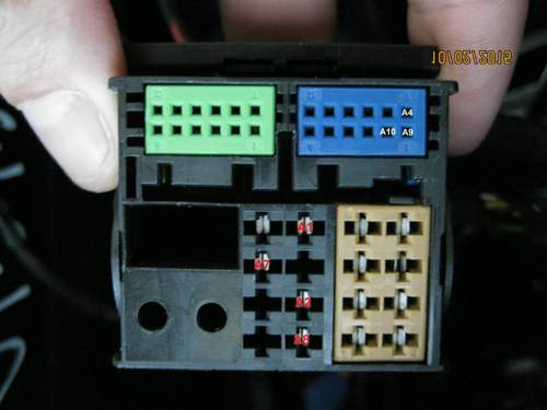

Bild #207737252
Bild #207737253
Bild #207737255
+5
zum handshuhfach raus muss die seitliche armaturenbrettabdeckung ab und flockbespritzte schrauben innen im fach und unter dem armaturenbrett raus, dann fach abnehmen und kabel der fachleuchte abklemmen.
Themenstarteram 10. Februar 2015 um 18:39
Ist die seitliche Abdeckung auch nur geklipst? Ich hatte im Fach schon ein paar Schrauben oben gelockert, aber das Ding saß noch bombenfest, will auch nichts kaputt machen, daher wären ein paar Bilder sehr hilfreich.
Und reicht es platzmäßig, um da das Kabel durchzufädeln, oder muss noch mehr demontiert werden?
