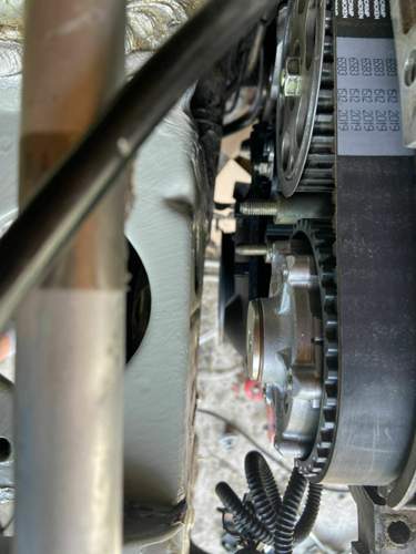

Hallo Freunde der Marke Renault. Mein CC wird restauriert, einmal alles neu im Groben. Möchte den Zahnriemen jetzt doch wechseln. Wurde seit 2005 nachweisbar nie gewechselt.
Da der Wagen neu lackiert wird und alle Verschleißteile erneuert werden, habe ich alles weg gebaut, was stören würde. Es gibt unzählige Themen dazu aber ich möchte hier eine Doku machen für Leute, die aus Hobby schrauben aber noch nie einen Zahnriemen gewechselt haben. Es soll beim f4r nicht ganz einfach sein. Vielleicht hat jemand Tipps für mich. Welchen Satz von nw und Zahnriemenfeststeller benötige ich?
Der Keilriemen ist schon runter. Wie löse ich die Riemenscheibe? Der Motor würde sich rückwärts drehen aber die Scheibe nicht lösen. Arretiert soll die Scheibe ja nicht sein. Also wer Tipps und Erfahrungen hat, bin dankbar dafür.

Diese Schraube geht nicht raus. Ist das rechts oder linksgewinde? Ist für den kw Dorn
Schraube Kurbelwellen
Dito
Den Dorn hast du doch schon denke ich? Schaue den doch an.
Muss aber normales Rechtsgewinde sein. War bei 1.5 dci normal.
Nein das Werkzeug werde ich bestellen. Hoffe auf Tipps aber die Schraube, falls es die richtige ist, lässt sich kein Stück bewegen. Habe jetzt über Nacht Rostlöser dran. Die sitzt so fest das ich Angst habe die abzureißen oder die Zähne der Vielzahnschraube abzudrehen. War das bei euch auch so schwer? Vielleicht mit Schlagschrauber?
Normal soll die mit 20 Nm angezogen werden.
Und Nein, ich hatte mit der Aussentorx-Schraube noch nie ein Problem!
Also die ist wie fest geschweißt
Dein Rostlöser bringt an der Schraube rein garnix ! Der Kopf bzw das Torx ist sehr kurz und damit anfällig fürs " ausnudeln " . Den Kopf sauber machen , mit der pasenden Torxnuss gut andrücken und nach links drehen . Geht kurz schwer und dann leicht . Alternativ natürlich mit dem Schlagschrauber . Beim einschrauben kein Dichtmittel oder Schraubenfest nehmen und nicht zu straff anziehen . Der nächste Mechaniker der da mal ran muß wenn noch alles dran gebaut ist wird es dir danken . Auch die Schraube der KW Riemenscheibe mit dem Schlagschrauber lösen .
Und der ZR Wechsel ist beim F4R Motor auch nicht komplizierter wie bei anderen 16V Motoren . Wichtig ist die Begutachtung der KW Riemenscheibe ! Es gab da welche die sich aufgelöst haben und den ZR damit gekillt haben , den Rest brauch ich nicht weiter zu erörtern .

Ich mache dir gerne Bilder. Ja, dass es keine Freiläufer mehr gibt ist schade. Ich hoffe ich bekomme die Schrauben raus. Reifen hätte ich noch. Zumindest zwei sind ok. Für die Anleitung wäre ich dankbar.
Sollte ich die Schraube herausbekommen, stecke ich zuerst die nw und kw ab und löse dann die Riemenscheibe? Verbiege ich dann nicht den arretierdorn?
Auf OT drehen und nix abstecken . Dann mit Schlagschrauber die KW Schraube lösen . Riemenscheibe ab und Schraube wieder rein drehen . Dann wieder auf OT stellen und abstecken .
@vallmont76 schrieb am 29. Juni 2020 um 07:19:31 Uhr:
Bei deinem F4r geht der Arretierdorn in eine Aussparung herein kommt da Last drauf ist es schon passiert das er sich verbiegt und dann nicht mehr herauszuschrauben geht.
Wenn du keinen Schlagschrauber hast dann bleibt dir nur beim Anlasser das Schwungsrad zu blockieren und die Schraube aufzubekommen. Beim Anziehen auf alle Fälle das auch wieder so machen.
Mach den Nockenwellenversteller gleich mit wenn du alles schon ab hast.
Ja, der Nockenwellenversteller kommt neu. Der Motor klingt wie ein Diesel. Woher weiß ich wann OT ist. Sehe ich das an den nw wenn die Gummis raus sind?
