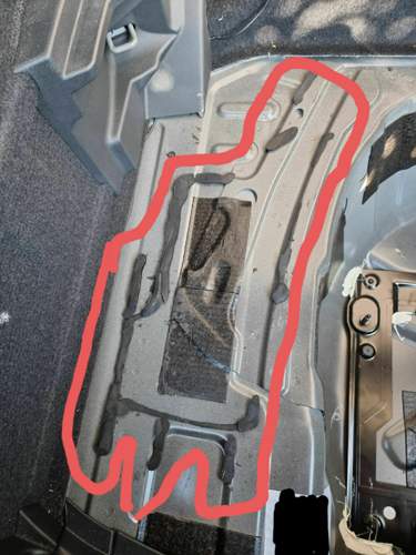

Wer die beats-Soundanlage geordert hat, hat fetten Sound in der Kiste - und wenig Kofferraum. Dazu trägt bei, daß der Subwoofer links von der Reserveradmulde montiert ist und damit verhindert, daß der Boden des Kofferraums verstellt werden kann. Ohne Subwoofer kann man die tiefere Ebene wählen, was deutlich mehr Höhe im Laderaum beschert. Baut man den Subwoofer aus, hat man kaum mehr Bässe, aber mehr Stauraum - keine Lösung.
Meine Recherchen, die aber noch weit davon entfernt sind, eine umsetzbare Lösung zu ergeben, haben folgendes gebracht:
Die technischen Daten des Subwoofers finden sich identisch an baulich anders gestalteten Subwoofern des VAG-Konzerns wieder. Konkret gibt es runde Exemplare, die man in die Kofferraummulde bauen könnte. Dann aber gibt es kein Reserverad mehr. Der Seat Leon FR des aktuellen Jahrgangs hingegen kommt der idealen Raumausnutzung ziemlich nahe: dort liegt in der Mulde ein Notrad der Größe 125/70R18, in dessen Mitte perfekt der Beats-Subwoofer mit Teile-Nummer 6C0035621 Platz hat. Die Felge ist 3,5 x 18 Zoll Groß und hat leider einen 5 x 112 Lochkreis - der T-Cross benötigt 5 x 100. immerhin: das Set aus dem genannten Notrad plus Subwoofer drin paßt perfekt in die Reserveradmulde des T-Cross (hat in etwa den selben Umfang wie das werkseitig gelieferte Reserverad in 205/55R16, ist aber in der Mulde liegend sichtbar niedriger (Kleinkram und Bordwerkzeug passen da noch rein, wenn der Boden in der unteren Ebene liegt).

Die Originale Radbefestigung, die das Rad in der Mulde fixiert, ist aber mit eingesetzten Subwoofer zu kurz und die von Audi baulich völlig anders ausgeführt.
Tip: man kann das Metallgewinde des Audihalters in den T-Cross-Halter einschrauben, quasi als Verlängerung. Je mehr man einschraubt, desto fester verbinden sich beide Bauteile (dürfen sich für eine sinnvolle Fixierung nicht gegeneinander verdrehen können), etwa 10-12 Umdrehungen sollten passen.
Anschlußkabel: Der Anschluß des Subwoofers ist identisch mit dem Crossi-Beats-Sub, auch das Kabel ist lang genug (muß aus zwei Befestigungsclips herausgezogen werden, sonst nicht).
Der Orig. Subwoofer ist mit drei Muttern auf ca. 5cm langen Schrauben festgeschraubt, die müssen raus.
Leider bleibt dann ein schwarzer Hilfsrahmen mit diesen drei freistehenden Schrauben (wo vorher die Befestigungsmuttern drauf waren) stehen, der nur geklebt ist - aber wie. Das kriegt man nicht weg, auch nicht, wenn man das heiß macht. Die Stehbolzen sind so lang, daß man den Boden in der unteren Ebene nicht plan einlegen kann.
Ich habe die Stehbolzen ausgedreht/abgebrochen, der schwarze Hilfsrahmen besteht aus recht dünnem Blech. Das ist schnell ab.
Jetzt kann man den Boden auf beide Ebenen einlegen, wie gewünscht. Selbst wenn der Boden in der unteren Ebene ist verbleibt genug Platz für Bordwerkzeug, Regenschirm, Einkaufstasche, Warndreieck und Verbandskasten. Enorm.

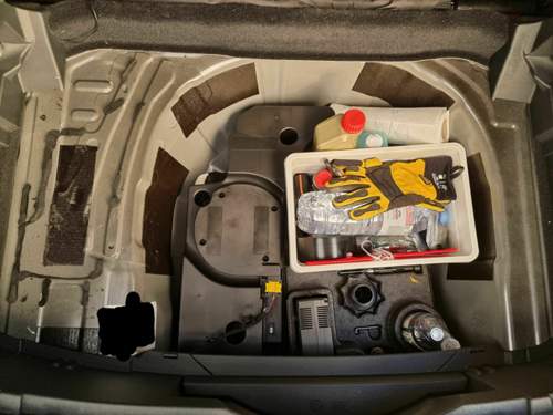

So sieht das fertig aus.
Das Reserverad hätte ich vor dem Foto putzen sollen.
Jede Menge Platz zwischen dem runden Subwoofer und dem Kofferraum-Boden, auch wenn er in der unteren Position ist.
Oben im Bild sieht man den schwarzen Blechrahmen, der dem Orig. Beats-Sub zuvor als Befestigung gedient hat.

Das Schaumstoff-Inlay des orig. Reserverads kann man auf Notrad/Subwoofer daraufstellen und noch immer geht der Kofferraumboden in die unterste Stufe, ohne zu klappern. Da ist das ganze Bordwerkzeug drin.
Ist aber eh alles qualitativ eine Katastrophe.
Deshalb: Da kommt ein Drehmomentschlüssel rein, ein flacher Rangierwagenheber (habe ich schon) und in einer kleinen Tasche die Nuß der Radschlösser sowie die orig. Dachantenne (falls ich die mal brauche/habe einen Stummel drauf, daß es etwas wie Flosse aussieht). Daneben die Tasche mit Verbandszeug und Warndreieck. Plus zwei Taschen für spontane Einkäufe. Da geht enorm was. In der Höhe etwa 8cm!
Aktuell ist das alles so problemlos drin.

Ich habe jetzt das orig. Reserverad-Inlay mit dem orig. Bordwerkzeug auf den Subwoofer gestellt.
Paßt perfekt, klappert nicht, alles drin, auch Platz für Radschloß-Nuß und die (abgeschraubte) Dachantenne.
Daneben Regenschirm, zwei stabile Falteinkaufstaschen, Verbandskasten, Warndreieck, Expander-Seile, Eiskratzer und noch immer Platz für weiteren Kleinkram.
So bleibt‘s jetzt : ))
