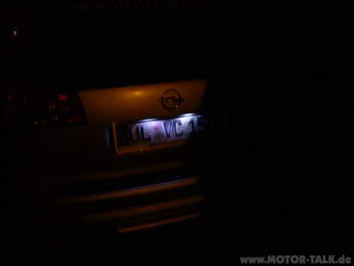

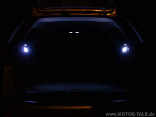

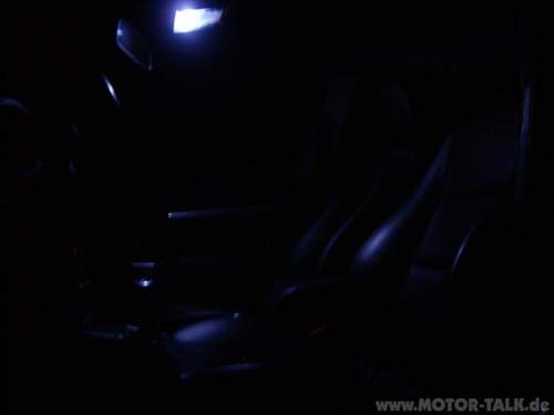

Die innenraumleuchten fallen nicht unter die Checkgeschichte das einzige was ich beobachte ist das eine der Leselampem ganz leicht glimt also nix wildes auch kein Blinken ist zu beobachten. Bei den Standlichtern ist es so das sie von Zeit zu Zeit abwechselnd Blitzen aber meiner meinung nach ein Witziger nebeneffekt wenn man bedenkt das in den 90ern fast 30DM ausgegeben wurden um sich Pacecarblitzer in die Scheinwerfer zu bauen die zudem auch noch extrem kurze lebenszeit hatten.
Die Nummernschildbeleuchtung ist ähnlich, ab und an Blitzt es. Wichtig ist nur das wenn Ihr die Standlichter und die Nummernschildbeleuchtung austauscht die SMD'S mit den zusätzlichen 3 einheiten an der Seite benutzt da diese noch mehr Licht geben als die Standartteile, vor allem für das Nummernschild weil die ausleuchtung nicht das ganze Schild bedeckt (muß bei mir noch geändert werden).
Für die Standlichter Braucht ihr, ganz sicher, Lastwiederstände da sonst der BC immer wieder mäckert. Zu haben waren die auch mal in der Bucht allerdings kann man die auch in jedem Conrad oder Elektroladen erwerben (5 Watt dürften das sein). Der einbau dieser Teile ist Kinderleicht da sie mittels Stromdieben direkt ans Kabel der Standlichter geklemmt werden und dann hinterm Scheinwerfer verschwinden, ACHTUNG nicht einfach zwischen die Kabel legen denn die Teile werden echt Warm. Bei der Nummernschildbeleuchtung und der Innenraumbeleuchtung braucht Ihr keine Lastwiederstände da hat mein BC keinerlei Probleme und auch sonst ist der Betrieb absolut Störungsfrei.
Hab mal bilder mit angehängt die zwar Qualitatiev ned wirklich der bringer sind aber man kann schon sehen das die Teile Amtlich Hell machen und ne wirklich schöne Xenon Optik haben.
Nummernschild mit Normalen SMD's
Innenraum Vorne
Laderaum

Wie verhalten sich die LEDs denn, wenn das Licht beim an- und ausgehen gedimmt wird? Funktioniert das tadellos?
Und kann Dein Beifahrer nachts die Leselampe anmachen, ohne dass Du gleich geblendet wirst?
Die Dim-funktion ist nicht mehr so wie man es von den Glühbirnen kennt, das licht erlischt deutlich schneller wie vorher. Ähnlich ist es bei der Leselampe für beifahrer. Nun zum kartenlesen oder etwas aus der Tasche kramen ist es absolut Ok ich Persöhnlich hab kein Problem damit wenn die Leselampe auf Dauerbetrieb läuft. Hinten ist es auch kein Thema bei Längeren Nachtfahrten das Licht an zu haben. Der rest funktioniert genauso wie die Originalen Leuchten auch beim Aufschliesen und auch beim Türen Öffnen bei abgezogenem Schlüßel usw... kein Funktionswegfall wenn Ihr das gemeint habt !
