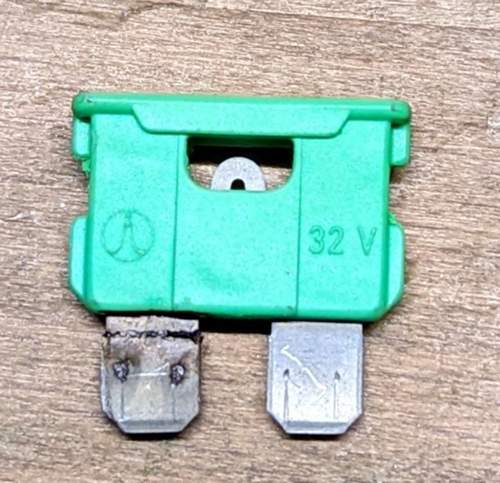

Ich hatte ein sehr ähnliches Fehlerbild. Diverse Lampen ohne Funktion, Leuchtmittel aber i.o.
Fehler auslesen brachte "Kurzschluss AHK". Bin aber vor dem Fehler zu letzt vor 4 Monaten mit einem Anhänger gefahren.
AHK gab's ab Werk.
Fehler gelöscht und alle Lampen funktionierten wieder.
Weiteres Problem war das die Sicherung vom BCM (siehe Anhang roter Kreis. Foto MT) ein mal sehr heiss geworden sein muss. Der Kunstoff der Sicherung und vom Gehäuse des Sicherungskasten waren abgeschmolzen. Das sah sehr frisch aus.
Evtl hat sich bei mir das BCM wegen Unterspanung aufgehängt. Die Batterie ist noch die erste im Fzg. von 2011.

Die 30A Sicherung ist ein heisser Kandidat für dieses Problem.
