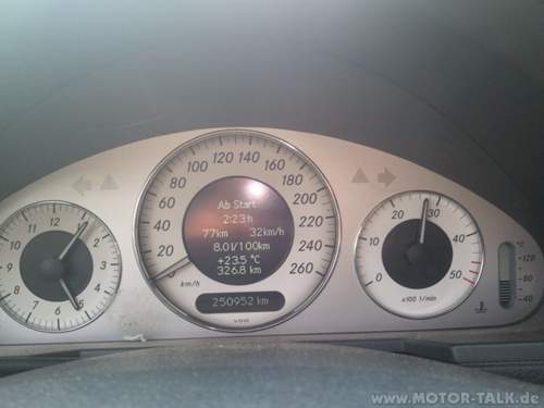

habe seit heute das Problem, das mein 270 CDI (245.000 KM) nicht mehr so gut "geht" wie es mal war.
Er bleibt bei einer bestimmten Drehzahl/Geschwindigkeit stehen, danach geht nichts mehr.
Ich kann also nur, ja, so 110 KM/H fahren. 240 KM/H waren kein Problem :(
Hoffentlich ist es nicht der Turbolader. Kollege sagte mir, das es der Luftmengenmesser sein könnte.
Habt ihr noch ein paar Ideen?
Hier noch ein Bild.
LG
Foto0126

Denk ich auch. Weil er bleibt bei exakt einer bestimmten Drehzahl stehen und dann geht nichts mehr... (s. bild). Das ist das Maximum an Drehzahl..
Wie teuer ist sowas? Kannst de mir da was empfehlen?
Warum/wie geht sowas eigentlich kaputt? Bin mal letzte Woche bisschen geheizt, so mit 240 Sachen auffe A31, wo keine Geschwindigkeitsbegrenzung ist.
Vllt. deswegen? Aber das sollte der doch locker schaffen oder?

danach den Turbo schön wieder kaltlaufen gelassen? oder auf´´m Rastplatz einfach ausgeschaltet?
Themenstarteram 29. April 2011 um 20:09
danach den Turbo schön wieder kaltlaufen gelassen? oder auf´´m Rastplatz einfach ausgeschaltet?Am Ziel angekommen und ausgeschaltet. So, wie es sich gehört, oder?
[/quote
naja, nicht wirklich. Eigentlich sollte der Motor mind. 30 Sekunden nachlaufen, damit das Lager vom Turbo nicht ausbrennt - Aber die Symptome haben mit kaputtem Lager nichts zu tun.
schau mal hier, eher so, oder?
270er mit VLT Schaden
Nicht bei jeder Störung geht die gelbe Motor-Lampe an !!!!
Motor kann auch im Notlauf sein OHNE dass die Lampe an ist - habe es selbst erlebt!
Da sich schon wieder die LMM-Experten zu Wort melden.
Fahr morgen zu MB und lass den Fehlerspeicher auslesen. Fahre nicht weiter! Es kann nur mehr kaputt gehen!
