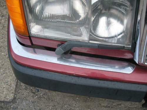

Und jetzt zu den Problemen.
Die Frontschürze ist auf der Beifahrerseite etwas zu weit unten,weis aber nicht wie ich das am besten richten kann.
Die Schürze war noch etwas höher,habe sie etwas in der Länge gekürzt,man siehts ein wenig.

Stosstange/Schürze muss man sehen ob da ein Unfallschaden dahinter steckt. Gleich richtig machen Pfusch kostet nur Zeit und Geld.
Motordeckel ist wohl ein Fall für den Lackierer entweder macht der dann die Stosstange und das Abschlussblech unter dem Scheinwerfer mit und das Thema ist in einer Hand oder man lässt den nur den Deckel auffrischen und macht die Stosstange selbst.
Vermutlich sind Zusatzölkühler hinter der Stosstange verbaut also erst genau hinsehen bevor man den Hammer zur Feinjustage schwingt.
