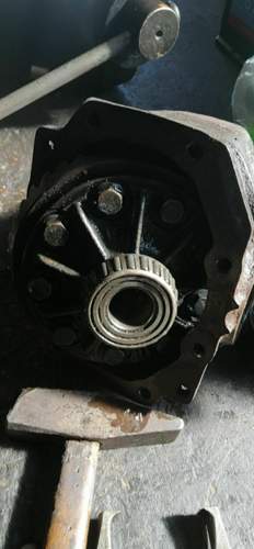

Mein Differential beim W201 gefunden - kann ich die Teile nehmen?
ich habe das Diff meines E200 Cabrios aus 10/96 nicht im ETK beim 124er gefunden, auch nicht, wenn ich im erweiterten Katalog für Diffs geguckt und nach ABS und 3:67 gesucht habe (das steht auf meinen großen Zahnrad drauf).
Doch, oh Wunder, ich fand eines, das genau so aussieht und die Teileanordnung auch stimmt, beim W201 190E nach 88: LINK
Ich gucke nach dem Lager, das sich bei mir vermutlich zerlegt hat, denn ich habe viele kleine Blechstücke und Metallmehl im Diff gefunden.
Es ist die Nr. 131 im Bild oben, vielleicht auch die 141.
Wenn ich diese Nummern mit denen Vergleiche, die ich beim 124er ETK gefunden habe, fällt auf:
Die beim 124er sind andere Teilenummern, aber die Lager selbst sind gleich, nur viel teurer.
Beim W201 sind sie günstiger, eines trägt sogag eine 124er Teilenummer (siehe Nr. 53).
Feststellung:
Die W201-Lager kosten nur einen Bruchteil.

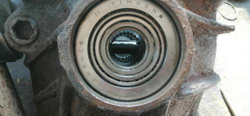

Das eine ist z.B. OEM von Timken (Frankreich), es ist das hier: LINK
Auf dem Original-Mercedes-Lager steht "Timken HM 88610" drauf.
Kostet statt 140 Euro für das 124er Lager nur einen Bruchteil (13-30 €).
Gleiches gilt übrigens für die Außenlager. Die gibt es z.B. von FAG, die kosten um die 30 €
Frage:
Kann ich auch auf diese W201-Teilenummern zurückgreifen?

Bin gerade dabei, das Diff zu zerlegen... habe viele Metallteile gefunden, aber die Achsstump-Lager sind raus und ok, die Zahnradglocke ist auch raus und ok, auch kein fühlbares Zahnflankenspiel.
Aber die Antriebsseite rubbelt. Mal sehen, welches Lager das ist. Das äußere sieht jedenfalls gut aus, weiter bin ich noch nicht. Die Zahnradachse will sich nicht rausdrücken lassen, aber das kriege ich auch noch hin
Danke und Gruß
k-hm
Das Kegelrad braucht etwas Überredung mittels Hydraulikpresse, weil das vordere Lager da manchmal etwas straff sitzt, oder n Schonhammer...
Wichtig ist dass du hinten die linken und rechten Teile, vor allem die Sprengringe nicht durcheinander wirfst, dann hast verloren... Die Sprengringe sind unterschiedlich Dick und bestimmen die Position des Diffs im Gehäuse...
So, es gibt Neuigkeiten:
Ich werde in meinem Diff beide Lager der Antriebswelle neu machen müssen.
Grund:
Das kleinere am Kardanflansch hat ordentlich gefressen, das große innen nicht (weils VIEL größer ist ).
Und jetzt kommts:
Das kleine war auf der Welle unter dem Dichtring festgerostet!
Ich musste mit massiver Gewalt arbeiten, um die Welle heil raus zu kriegen. Wie zum Henker kommt da Wasser hin?
War falsch montiert, zu fest. Muss ich mit den neuen Lagern wohl oder übel neu ausmitteln. Ich guck schonmal nach Distanzier-Scheiben
Woher die Blechteile im Diff kamen, weiß ich nicht, vermute aber, dass das schonmal gefressen hat.
Es ist deutlich zusehen, dass das Ding schon auseinander war.
Da hat wohl einer den alten Dreck nicht rausgemacht.
Der Rest des Diffs sieht sehr gut aus, kaum Spiel, da wackelt auch nichts. Die Radflansch-Lager sind ok, das Getriebe hat kein fühlbares Zahnflankenspiel... passt.
Jetzt habe ich meine Vergleichstypen, das ist gut
Das Kardanflansch-Lager ist ein SKF M86610-2-QCL7C Topf mit einem Rollenkäfig M86649 (Innendurchmesser 30,16mm).
Das ist baugleich (jawohl, wusste ich es doch) mit dem Timken M86610 / M86649 aus dem W201 190E.
Es gibt jede Menge Vergleichstypen, es ist ein stinknormales Handelsteil, einfach nach M86610 M86649 googeln.
Das hier ist eines: LINK
Oder das hier: LINK
Oder von SKF: LINK
Kosten um die 12-25 Euro.
Die Achsflansch-Lager sind jeweils ein ein FAG 528942 Topf mit einem KLM503349a Rollenkäfig.
Das hier z.B.: LINK
Kosten so um die 30 Euro.
Das große Lager innen ist ein NTN 4T-M802011 Topf mit einem Nadelkäfig 4T-M802048V3. So eines hier: LINK
Oder von FAG: LINK
Die Timken-Variante ist die hier: LINK
Von Koyo: LINK
Usw. Alles handelsübliches Zeug. Bei Kegelrollenlagern gibts ja naturgemäß auch keine "Lagerluft", also auch keine entsprechenden Varianten. Wenn die Maße passen, passt das Lager
Tja, so einfach kann es sein. Mercedes schlägt einfach mal so das 5-fache drauf.
Dabei gibts das Original gleich um die Ecke
Ich bestell die jetzt und bau die ein

Geh nach der Lagerbezeichnung und der Größe. Die Mercedes-Nummern sind nicht aussagekräftig, es sei denn, Du willst Mercedes-Preise für Standard-Ware zahlen
Montage ist einfach:
Wenn Du Dir das Draufpressen sparen willst, legst Du das komplette Achs-Mittelstück über Nacht ins Gefrierfach.
Zur Montage wärmst Du das Lager ordentlich mit dem Föhn an, nimmst das eiskalte Mittelstück aus dem Gefrierfach und das Lager flutscht einfach drauf oder kann mit wenig Gewalt draufgedrückt werden
k-hm
klingt gut - und auch nicht schwer - ich hab mir dazu vor längerer zeit schon das wis-kapitel durchgelesen und mir danach gedacht - hmm - das wird nichts ohne spreizvorrichtung etc, aber deine zeilen machen mir mut!
werde ich demnächst probieren ob alles so funktioniert - und nein - ich hab keinen bock auf mercedes-preise - ich hab an einem asd - diff nur für simmeringe, sicherungsringe, gummimanschetten und o-ringe über 120 euro gezahlt - ich hab die gleichen simmeringe um 3 euro pro stück im versandhandel gefunden - angeblich taugen die aber nichts - das glaub ich aber nicht ! Für die lager aussen wollten die 80 euro pro seite - die sind an einem asd diff anders positioniert - da braucht man nur die wellenflansche demontieren und kommt ohne das diff zu zerlegen an die lager am stummel ran - das sind sicher auch standard null acht fünfzehn lager - nichts besonderes -
natürlich wird die qualitätskontrolle bei mercedes eine recht genaue sein - aber der preis mal 10 bei einem standard-dichtring ist schon frech.
edit: man könnte ja meinen - achwas kauft man sich halt ein anderes kleines diff - die ohne asd und 3,64 sind ja nicht so selten - hab ich mir auch gedacht - und auch gemacht - aber, die menschen die so etwas verkaufen sind entweder taub oder a............ weil überhören kann man ein defektes differential eigentlich nicht - und dann so etwas noch zu verkaufen find ich auch extrem link - und ich hab es eingebaut - neue schrauben - neue muttern - neues öl - völlig umsonst - das ding war lauter als meines - völlig fürn a.... die aktion
