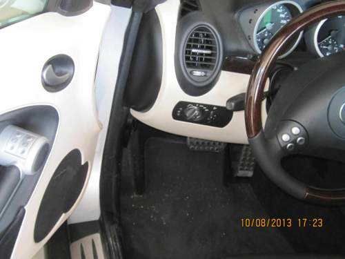

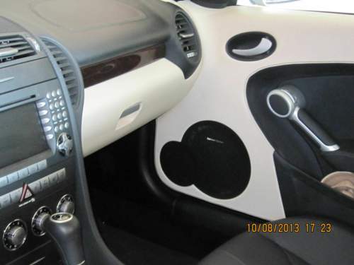

leider muß ich mich dieses Jahr von einem der meinem aus Platzgründen trennen 2005 mit 50.km nur Saison gefahren und Unterboden sowie Hohlraum konserviert, innen bicolor schwarz-porzelan beledert....so was findest du seltener und kostet auch mehr als die 13,5 ... Mercedes hat die im Moment wenn überhaupt mit so 18-20 im Angebot.
