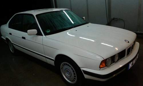

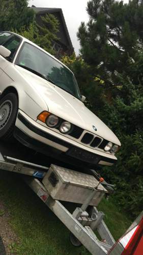

Erstmal Hallo an Alle,
ich habe nun meinen ersten BMW erworben und möchte nun auch einen Beitrag in diesem Forum verfassen. Vor kurzem stellte sich die Frage nach einem neuen "Alltagsauto" und somit suchte ich in diversen Onlineportalen. Mir viel dann nach einiger Zeit ein BMW E34 520i aus dem Baujahr 1993 auf, der aus einem Erbe kam und nun schnell verkauft werden sollte. Schlechte Beschreibung und nur mäßige Bilder schreckten mich nicht ab und ich vereinbarte einen Termin. Vor Ort stellte ich fest, dass der BMW besser da stand als zunächst angenommen und auch der Motor ruhig lief. Jedoch waren mir die Preisvorstellungen zu hoch und damit war dieses Thema für mich eigentlich auch schon wieder durch. 3 Tage später kam dann der Anruf, dass das Auto nun schnell verkauft werden soll. Lange Rede- kurzer Sinn, ich habe dieses Fahrzeug für einen wirklich fast unverschämten Preis erstanden. TÜV ist noch 1,5 Jahre drauf, ein ganzer Ordner mit Unterlagen und Rechnungen (sogar die originale Bestellung aus Ende 1992) und aus 1. Hand. Eigentlich zu schön um wahr zu sein. Mit dazu gab es noch zwei Rädersätze mit relativ guten Reifen. Nun nach einiger Zeit habe ich etwas an dem BMW getan und tun lassen. Die Türen waren leicht korrosionsgeschwächt, dieses Problem hat jedoch ein Kollege von mir für wirklich kleines Geld gelöst (entrosten und lackieren). Des Weiteren habe ich ihn einmal aufpoliert und von innen aufbereitet. Für mich als jemand, der gerade einmal 20 Jahre alt ist, ist dieses Auto wirklich etwas besonderes. Ich will mich bemühen dieses tolle Fahrzeug zu erhalten und zum Oldtimer zu machen. Er läuft wirklich wie man es sich wünscht. Das Einzige ist der doch sehr hohe Verbrauch von 10,6 Litern, was jedoch auch an der Automatik liegen wird. Mein täglicher Arbeitsweg sind täglich 40km Landstraße, dafür kommt es mir doch etwas viel vor. Im Endeffekt bin ich froh, mit etwas Glück an so einen tollen Klassiker gelangt zu sein. Ich glaube, ich habe mit diesem Auto alles richtig gemacht, auch finanziell gesehen.

Ich hab auf den Bildern jetzt mal kein Problem gesehen. SCHÖN !
