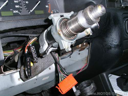

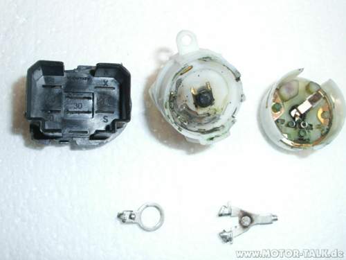

Ich würde auf einen defekten ZAS (Zündanlasschalter) tippen, wo sonst sollte alles seinen Strom her bekommen
Themenstarteram 5. April 2015 um 12:16
Was kann das ich denn dagegen machen?
kann man das selbst reparieren?
Ich würde erst die Masseverbindung von der Batterie zur Karosse und Motor prüfen.
Dazu muss die Batterie und die darunter verbaute Konsole raus.
Reparieren nur im Sinne von Wechseln. Dazu gibt es einige Anleitungen im Netz. Die Kurzfassung ist: Verkleidung hinter dem Lenkrad abbauen, Stecker am ZAS ablösen, ZAS abschrauben, neuen einbauen und alles wieder zusammen bauen
Einige schreiben das man dafür das Lenkrad ausbauen muss, einige sagen es geht auch ohne. Soweit ich weiß ging es ohne, habe ich aber bei mir nie gemacht. Nur den Ausbau des Tachos hatte ich
Den ZAS gibt es bei VW, jedem Teilehändler oder bei Ebay. Ob es da jetzt Unterschiede bei den Schaltern bezüglich Baujahr, Motoren oder Ausstattung gibt weiß ich aber nicht. Der hier sollte passen:

Dann dürfte es zu 99% der ZAS sein, ich wüsste nicht was sonst solche Fehler produziert. Das wechseln ist ja auch einfach und kostet nicht viel wenn man es selber macht.
