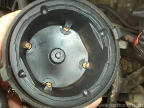

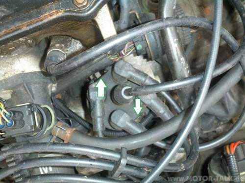

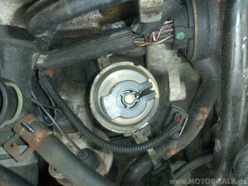

Habe die Zündspule und die Verteilerkappe mal auf Fotos von meinem AAM (fast baugleich zum ABS) markiert. Der Verteilerfinger sitzt unter der Kappe, die muss also ab um den zu Wechseln.
Kann man selbst schaffen wenn man keine 2 linken Hände hat.
Zuendspule-golf-3-1-8
Golf-3-1-8-verteilerkappe
Themenstarteram 7. Dezember 2013 um 11:06
Vielen Dank für die Antworten :) Dann werde ich mich mal auf den Weg machen und Ersatzteile besorgen. Kann ich mit dem Auto denn noch fahren oder sollte ich es lieber stehen lassen?
Beim Kaufen der Teile (Verteilerkappe und Finger) musst du aber darauf achten welche du aktuell drin hast.
VW hat Teile von 2 unterschiedlichen Systemen verbaut; einmal von Sagem und einmal von Bosch. Leider kann man nicht sagen was wo drin ist ohne nachzusehen - VW hat eingebaut was auf dem Regal lag und die Teile sind etwas unterschiedlich, passen also nicht beim jeweilig anderen.
Sagem Teile sind schwarz, Bosch ist braun (Bosch kann aber auch eine schwarze Entstörkappe drauf haben, massgebend ist die Farbe der eigentlichen Kappe, bzw. des Fingers).
Du kannst noch damit vorsichtig fahren wenns sein muss, aber keine weiteren Strecken.
Tausch mal erst die Kappe , Zündkerzen und den Finger . Zündspule würde ich erst mal sein lassen . Die zickt eigentlich rum , wenn es feucht ist und der Motor noch kalt ist . Ich würde auch nicht alles auf einmal wechseln , sondern immer nur ein Teil . Außer natürlich bei den Zündkerzen , die alle auf einmal . Dann weiß man hinterher auch was kaputt war .
