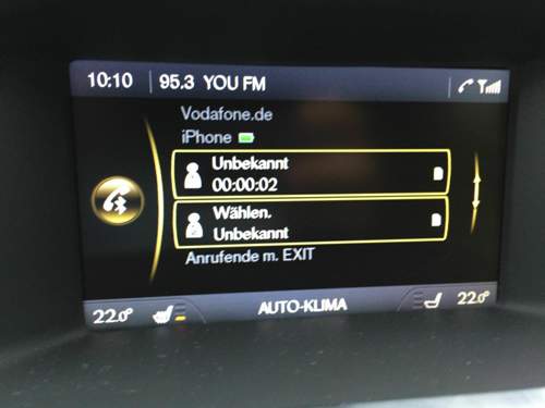

Hallo Elch-Gemeinde
hatte heute in meinem Elch (V60 My12) versucht mein neues Iphone 6 anzukopplen,
gefunden haben es beide, nur plötzlich wählt es eine nummer von alleine aber auf dem Bildschirm des iphones ist nichts keine gewählte nummer oder sonst etwas. ganz normales Hauptmenü .
aber im Auto blockiert es alles, kommt keine musik mehr --> logisch oder.
habe ich vielleicht schon die alte Bluetooth Version drauf.
gruss
stef

am 7. Oktober 2014 um 18:10
Hallo
Aktuell haben wohl diverse Autohersteller Probleme mit IOS 8 und Bluetooth.
Somit kannst Du nur auf das nächste Update warten.
am 7. Oktober 2014 um 18:13
Kannst mit Google mal nach IOS 8 und Bluetooth suchen.
Hier ein Beispiel: http://www.macrumors.com/.../
Mein Iphone 5 mit IOS 8.0.2 geht.

Dieses Problem mit dem IP6 hatte ich auch bei zwei verschiedenen Volvo. Einfach einige Male die Telefonsuche starten. Nach 3-4 Versuchen sagt das System: Telefon nicht gefunden, bitte versuchen Sie die Verbindung über das Telefon herzustellen. Hat jedesmal funktioniert

Themenstarteram 8. Oktober 2014 um 9:52
hallo zusammen, hatte gestern nach 3 mal ankopplen und wieder trennen immernoch diese problem
das mein Elch eine nummer wählt und dann alles auf stumm ist
habe nach geschaut meine version vom bluetooth ist folgende: 5.00.90C
ist die s die neuste oder gibts schon neuere?
mfg stef

Da andere geschrieben haben, dass es bei Ihnen mit der Version 8.0.2 funktioniert, müsste man mal die Unterschiede zwischen deren und Deinem Volvo feststellen. Hast Du schon das Sensus System oder noch das RTI System (weiss nicht, wann genau der Wechsel stattfand)?
Die aktuelle Beta von 8.1 enthält zusätzliche Bugfixes betreffend Bluetooth. Evtl. werden diese Fixes bei Deiner Kombination aus iPhone 6 und V60 2012 benötigt.
Wenn Du die Möglichkeit hast, kannst Du ja mal schauen, ob es mit einem anderen Smartphone oder wenn Du noch ein "altes" iPhone hast, mit diesen mal testen.

Am Einfachsten ist wohl wirklich Du wartest mal auf IOS 8.1. Sollte wohl am 20.10.14 released werden.
Alternativ ist, du löschst sowohl im iPhone, als auch auf dem Sensus die Einträge. Dann machst du bei beiden ein Reset und verbindest alles nochmals neu.

Themenstarteram 9. Oktober 2014 um 6:43
was neues zum problemchen
gestern probierte ich es zum x-ten mal
hatte noch das gekoppelte iphone von meiner frau, gelöscht aus dem sensus
und dann mein iphone 6 gekopplet, siehe da es funzt.
warte aber trotzdem ab bis ein Update rauskommt vom iOS wie auch von Sensus
