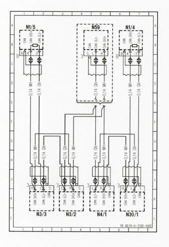

Guten Morgen Freunde,
Ich bin sehr verzweifelt und weiß nicht mehr weiter. Ich bin jetzt mit mein Schrauber seit Monaten an mein W140 SEL 600 dran und wissen nicht mehr weiter. Das Problem ist, von 12 Zylinder laufen nur 6. Gemacht worden ist, Zündkabeln, Zündkerzen, Motorkabelbaum, Unterdruckschläuche, verteilerkappen mit Finger. Das Auto haben wir ausgelesen und alle Fehlerspeicher gelöscht. Irgendwie baut der Computer beim auslesen keine Kommunikationen auf mit den Motor Steuergeräten. Mein schrauben meinte, das Auto zündet nicht. Jetzt ist die Frage warum der nicht zündet. Motor startet ganz normal. Wenn der Motor läuft im Leerlauf, sieht man das der Motor nicht richtig läuft. Kann mir da jemand weiter helfen? Gibt nicht viele Leute die den M120 so kennen deswegen kommen wir nicht mehr weiter.

Ich würde erstmal die beiden LH Motorsteuergeräte im Modulkasten untereinander austauschen obwohl sie nicht direkt für die Zündspannung verantwortlich sind - sie sind aber über den CANbus mit den Zündsteuergeräten vernetzt.
Nach dem Umtausch dann prüfen ob die andere Bank jetzt keine Funken mehr hat.
LH ECU

Mit der MB Star Diagnose oder Autologic wird eine Fehlermeldung herausgegeben wenn keine Kommunikation zwischen den Steuergeräten über den CANbus möglich ist.
Frag den Schrauber ob er eine CAN Diagnose machen kann .
CAN Bus diagram engine

"benutzt den Computer vom Mercedes" wenn das so ist kann man einen Kurztest erstellen wäre gut wenn wir den hier sehen könnten.

Wie von db-fuchs schon vorgeschlagen solltest Du das Protokoll vom Kurztest mitteilen oder mindestens einen Screenshot vom Fehlerspeicherbildschim senden.
Die Star Diagnose ist das ideale Gerät um Dein Problem weiter zu diagnostizieren. Dein Schrauber sollte sich die Istwerte im EFP, DI [Zündsystem], LH [Motorsteuerung] ansehen. Da sollten Hinweise für das weitere Vorgehen zu sehen sein.
