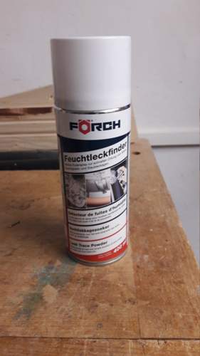

Hallo Henriette,
Das selbe habe ich bei meinem NB auch. Habe schon einiges abgesucht, Deckeldichtung gewechselt. Habe mir das Spray auf dem Bild gekauft, um die Stelle zu finden. Habe dafür den Behälter von der Scheibenwaschanlage und das Wärmeschutzblech vor dem Krümmer ausgebaut. Dann hast Du mehr Platz um den Motor an einigen Stellen einzusprühen. Es war wieder nur an der Deckeldichtung sichtbar. Komischerweise habe ich auch kein Ölverlust. Hinten an meinem Motor habe ich ein Dichtungsdeckel ( Dafür keinen Drehwinkelgeber) ausgewechselt. Und wieder nix. Kann mit dem bisschen öl( was bei älteren Modellen vorkommt) was tropft auch leben.
