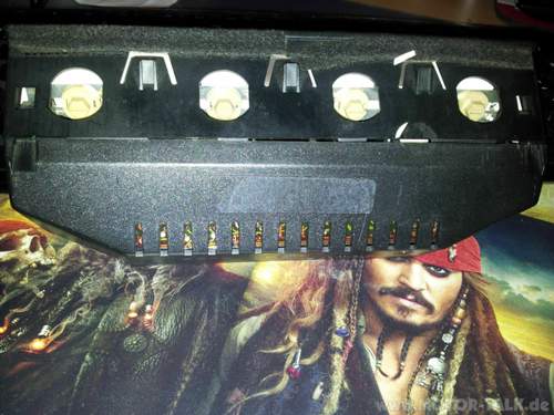

Am Bordcomputer ist die linke hintergrundbeleuchtung ausgefallen..

Hintergrundbeleuchtung vom BC ist schnell gerichtet. Unter dem BC im Ablagefach ist oben ein Loch. Da steckst einen Finger rein, dann kannst den BC rausdrücken. Hinten sind dann die Fassungen mit den Lämpchen zu sehen.

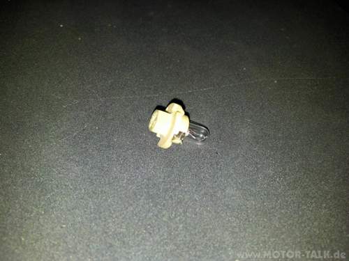

Welche lampen sind denn da im BC verbaut? Kann es sein das auf der Platine was durchgebrannt ist? Eher net oder?

Eher nicht, meist sind nur die Lämpchen durch. Es sind 1,5 W Lämpchen. Die genaue Bezeichnung weiß ich auch nicht. Im Bild unten siehst wo die Fassungen sind, und eine Fassung mit Lämpchen

hast du schonmal eine wechseln müssen? Wenn ja, woher hast du den Ersatz? bei BMW direkt oder sind das Lämpchen die man überall herbekommt?
Bei BMW bekommst die sicher. Was die kosten kann ich aber nicht sagen, habe noch genug auf Lager für die nächsten 20 Jahre:D

Ich müsste mal schauen, ob die T5 LED passen. Dann hättest lange ruhe. Habe welche in der Garage
Edit: Habe eben nachgesehen. Die T5 passen nicht. Die Lämpchen sind auch fest in der Fassung drinnen, also nicht gesteckt. Da brauchst also welche mit Fassung, oder du musst was basteln

verbasteln, klassisch passt doch am besten. Noch ein Tip zum BC, tausche alle Lämpchen aus, damit die Beleuchtungsstärke einheitlich ist, die kosten nicht die Welt. (sind Glühlämpchen und werden mit der Zeit schwarz)
