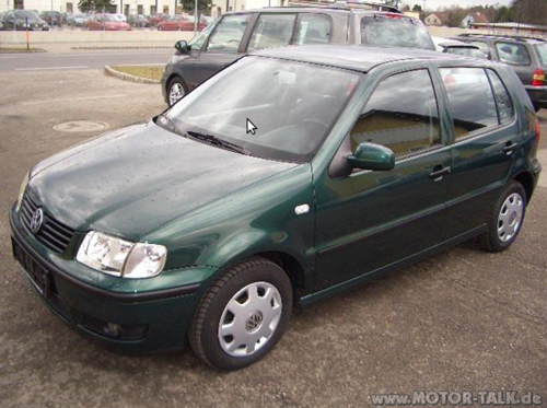

Hallo Community!
Ich habe mir einen Polo III Comfortline zugelegt. Optisch ist er wirklich ein Traum. Es ist das 1.0 Modell Bj. 11/2000. Es sollte auch kein Rennwagen werden, sparsam sollte er sein.
Wegen einem neuen Arbeits-Projekt muss ich nun täglich >100km fahren. Bei einer Reisegeschwindigkeit von 90 - 110 km/h hoffe ich mit 5 Liter p/100km durchzukommen.
Ich habe den Kleinen bei einem Händler, mit 89.000km für 3200€ gekauft, die Plakette ist ganz neu und es wurden ein paar Sachen gemacht. Sollte also nun tipptopp sein das gute Stück.
Was haltet ihr vom Preis?
Im Titel steht 6n oder 6n2?
Laut Bj und Motorkennbuchstabe (AUC) ist es klar ein 6n2, aber, auf Wiki steht u.a.
Am leichtesten sind die Versionen äußerlich an dem Kofferraumverschluss zu unterscheiden. Bei der älteren Version ist das Schlüsselloch vertikal verschlossen, beim Facelift horizontal, außerdem ...
Nun, bei meinem Kleinen steht das Schloss vertikal :confused: Das ist aber auch schon das einzige, dass irgendwie an der Beschreibung abweicht. Gibts dafür eine Erklärung?

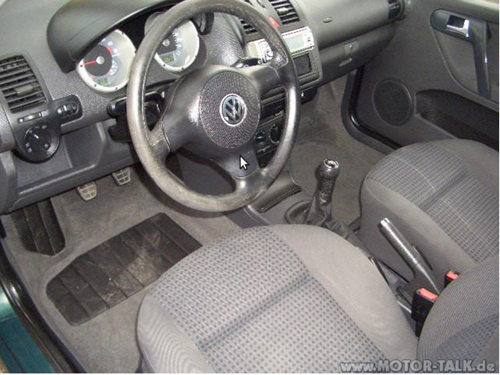

Dann bin ich auf der Suche nach einer Mittelarmlehne und bei ATU finde ich folgendes Modell
Mein Comfortline hat so einen Carbon Look und da würde diese Armlehne optisch gut passen! Hat jemand Erfahrung mit dieser Armlehne? Bekomme ich die da reinmontiert?

erstens hast du einen 6N2
die Mittelarmlehne ist Schrott und bekommst du in der gleichen miserablen Qualität auf Ebay Klick nur für unter 10€
fazit bei ATU bekommst du denn gleichen billig Müll der wackelt und nicht hält für denn dreifachen preis verkauft und somit unterschreibt ATU wieder mal das sie die größten Verbrecher sind in der Werkstatt Branche

dann schau dir aber auch dort an wie billig das teil aufgebaut ist und wie du es anbringen willst das ist nämlich gar nicht so einfach da es Universalist ist
Hi, ich würde das Ding nicht kaufen, da Du in den Mitteltunnel ins Blech bohren mußt. Damit hast Du Kontakt nach außen, den Du nie richtig Dicht bekommst und der auch noch anfäng zu rosten. Ich hab die Kamei-Armlehne dran. Die ist auch nicht optimal, aber die wird nur an den Sitzschienen geklemmt.

Hallo Hans!
Ich weiß schon, dass man dabei den Tunnel anbohren muss. Aber ich verstehe nicht ganz, wo dabei das Problem sein soll. Der 6N2 ist doch verzinkt, hab ich gelesen und ausserdem gehe ich nicht davon aus, dass er weitere 10 Jahre überleben wird.
Frage:
Wenn ich diesen Tunnel anbohre, bin ich dann schon komplett durch/draussen oder ist da noch die Bodenplatte dazwischen? Könnte sich da wirklich das Wasser sammeln?
Das mit der Kamei wird bei mir nichts, ich bin 1,92m groß und ich bin ganz hinten. Da ist kein Platz mehr für die Kamei.

da ist doch erst mal frage was bedeutet voll verzinkt das heist nicht anderes als das das blech verkinkt ist mit anderen worten ist das nix anderes als normaler stahl mit einer Zinkschicht drauf mehr nicht
als wenn du ein loch in denn boden bohrst dann ist auch die Zinkschicht an der stelle weg und es kann rosten

Das ist mir schon klar, aber, ist dieser Mittel(konsolen)Tunnel schon die Bodenplatte? Was bedeutet es wirklich Diesen anzubohren/schrauben? Kann da Wasser ran kommen von unten?
Kann ja nicht sein, dass dieser Tunnel schon das Schlusslicht zur Straße ist!?
Weiß da keiner genaues?
René
am 28. März 2011 um 13:51
aber natürlich kommt dann nur noch Straße
Innenraum Teppich dann Dämm Matten (Filz) und die Bodengruppe dürfte ein ca. 4-6mm Blech sein mehr nicht
Das beste wäre, wenn du drauf verzichtest..
Oder du Bohrst durch.. von außen Unterbodenschutz und von Innen mit einem Lackstift...da haste auch keine Garantie, das es nicht rostet
