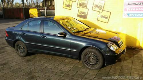

Hallo liebes Forum,
Habe mir die Tage einen C 240 Avantgarde von 2002 gekauft. Er säuft zwar ordentlich, doch da ich seit kurzem direkt vor der Haustür arbeite sind der V6 und der aufrechte Stern auf der Haube es mir wert. Der wagen hat etwas Rost an den Türen und Radläufen und leider nur bis 70.000 (heute 150k) das Scheckheft beim freundlichen geführt ist aber sonst sehr gepflegt.
Leider hat sich gestern morgen direkt der Fensterheber Fahrerseite vorne verabschiedet :-( es klickt und funktioniert alles außer dem Senken des Fensters. Hat damit jemand Erfahrungen? Beim Probefahren ging alles ohne Probleme.
Dann kam bisher einmal die Meldung: Ölstand reduzieren.
Habe dann nach kurzem Stand im Ebenen den stand gecheckt und es War alles okay. Kann es am vielen kurzstreckenverkehr vorher liegen? Wagen lief 5 Jahre in Hannover.
Ansonsten habe ich vor in den nächsten Monaten Ölwechsel, Zündkerzen und Getriebeölspülung nach Tim eckhardt machen zu lassen. Hat sonst jemand Tipps? Und kann mir wer sagen wie die Farbe heißt ?
Viele Grüße
Max

In Ordnung, kam nur sehr gehässig rüber. Ich habe da jemand der aus der Bekanntschaft an der Hand der sich auf gebrauchte Mercedes spezialisiert hat.
Hallo! Sieht aus wie smaragdschwarzmetallic Code 0189 glaub ich, müsste aber auf deiner Datenkarte und im Motorraum zu finden sein. Schicke Farbe, hatte ich auch mal meinem s202.
