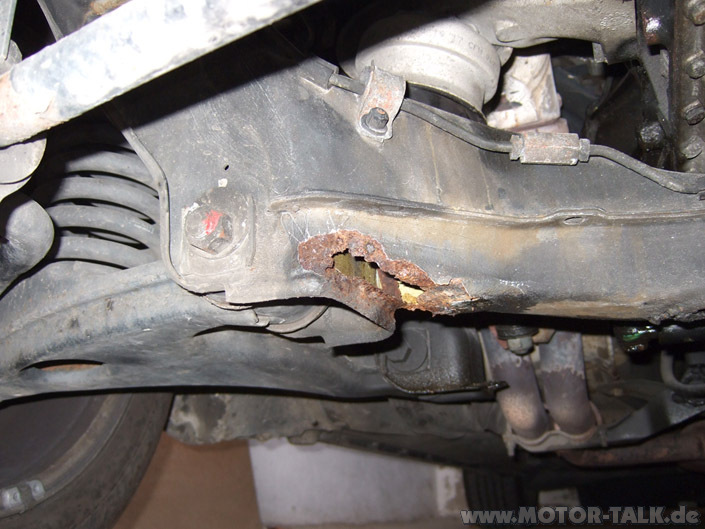

birnchen wechsel, motorlager und getriebelager tauschen, und zündkabel erneuern.
die antenne tauschen. ich habe bnei meinem eine nachbau-antenne aus der bucht für 15€ verbaut. funktioniert wunderbar. muss keine teuere Hirschmann sein.
kostenpunkt: ca 200 €
checke am besten noch die hinterachsaufnahmen und wagenheberaufnehmer und hinter den scheinwerfern im motorraum.
wenn da auch nur ein wenig rost ist, solltest du das gleich beheben, je früher, desto besser.

unbedingt die gesamte Karosserie auf Rost prüfen. je früher man was unternimmt, desto einfacher und damit günstiger ist es. Typische Roststellen findest du in der W124-Kaufberatung...
KlickStellen die in der Kaufberatung meiner Meinung nach etwas untergehen sind: Kantenrost an den Türen unten, Rost am Kotflügel und (wenn man den Kotflügel abnimmt) am Übergang zum Vorderwagen, praktisch in Verlängerung zur A-Säule und die obere Aufnahme der Feder vorne .

Ansonsten ist Rost und nochmals Rost das Thema bei deinem Auto, und zwar sehr gern an Stellen, von denen du noch gar nichts ahnst... ich schließe mich daher voll und ganz meinem Vorschreiber an. Rechne damit, möglicherweise ein paar Hundert Euro für eine umfassende Rostsanierung und anschließende, gründlich-penible Konservierung zurücklegen zu müssen.
