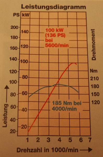

Vielleicht kann mir ja einer von euch nen Rat geben.
Ich wahr am WE mit meinem Omi (2.0 16V 136PS) aufer Bahn und wollte im mal auf den Zahn fühlen und wurde etwas entäuscht. Und zwar läuft er im 5ten gang bei 5500U/min sanft in den Begränzer, während man die anderen Gänge bis in den Roten drehen kann.
Kennt jemand von euch dieses Problem, oder bin ich ein Einzelfall? Zumal ich denke, das das Auto die angegebenen 205Km/h + 10% Tachotolleranz doch laufen sollte, oder den 5ten gang auch ausdrehen dürfte.

Na rechne das einfach mal selber theoretisch durch....
Habe da was passendes dazu im Web gefunden.

Das ein kleiner 16v im Omega die Übersetzung einer Reiselimo nicht ausdreht ist normal und war auch anders nie gewünscht .Den das Ding sollte auf der Autobahn ja keine 15 Liter verbrauchen und der Lärm sollte auch die Besatzung nicht terrorisieren .
Es sollte ja kein sport sondern ein Rentnerfahrzeug werden .Und gerade die Rentnermodelle die jahrelang nie über 120km/h liefen werden nun die orgianle V max nicht mehr überschreiten .
